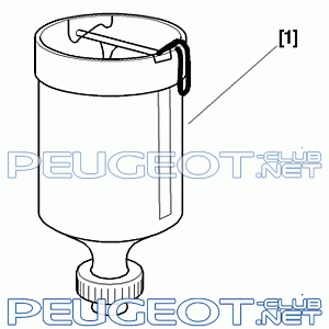

Первая - емкость, которая накручивается на ваш расширительный бачок, тем самым увеличивая давления на систему. Актуально при заполнении, но я как-то обходился всегда без нее.

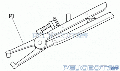

А вторая точно нафиг ненужная - приблуда для снятия хомутов. Плоскогубцы рулят)))

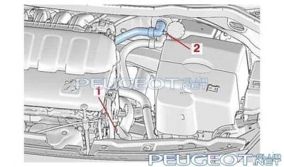

Отверните болты для прокачки , расположенные на блоке выхода охлаждающей жидкости (1) и трубке теплообменника (2).

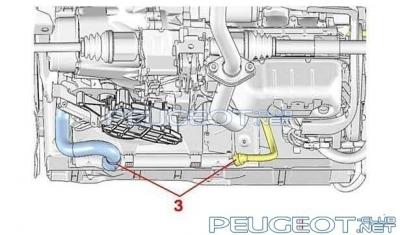

Слейте охлаждающую жидкость из радиатора, отсоединив нижние шланги (3) (С помощью приспособления [2]) .
Слить охлаждающую жидкость.

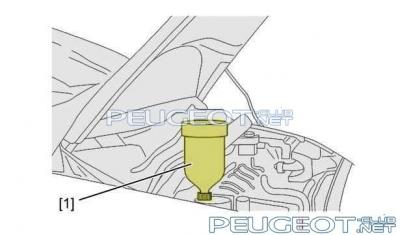

Установить на заливную горловину баллон для заливки охлаждающей жидкости (1).
Вывернуть заглушки сливных отверстий системы охлаждения.
Затягивать каждую пробку для прокачки системы, как только через ее отверстие начнет вытекать жидкость, не содержащая пузырьков воздуха.
Баллон для заливки охлаждающей жидкости должен быть заполнен до отметки 1,0 литров для надлежащей прокачки системы.

Снять баллон для заливки охлаждающей жидкости [1].
