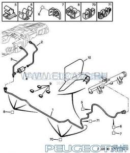

Aromarich Опубликовано 30 мая, 2013 Опубликовано 30 мая, 2013 (изменено) Под номером 4 топливный фильтр, Exist выдает их по разному, в одном случае это клапан топливный и его аналоги по стоимости не меньше 340 рублей. Во втором случае обычный аналог которого можно купить и за 115 рублей. Вопрос, не стоит ли клапан обратки в нашем фильтре,который держит давление в топливной рампе? Двигатель бензин 2,2. Изменено 30 мая, 2013 пользователем Aromarich

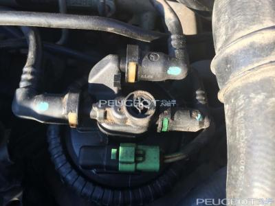

Slayercom Опубликовано 18 июля, 2014 Опубликовано 18 июля, 2014 Такой вопрос. Менял сегодня фильтр тпливный. И вот забавную вещь увидел. Одна трубка самая тонкая нижняя в фильтре заглушена и сверху накинут шланг. Посмотрел вроде идет к тнвд. Почему заглушена ?
icechieff Опубликовано 18 июля, 2014 Опубликовано 18 июля, 2014 может у какого-нибудь другого дизеля куда-нибудь эта трубка идет... или подогрев какой...
Slayercom Опубликовано 18 июля, 2014 Опубликовано 18 июля, 2014 Так там само пал заглушка внутри а сверху шланг одет как ни в чем не бывало. Правый шланг на фото идет к тнвд
icechieff Опубликовано 18 июля, 2014 Опубликовано 18 июля, 2014 Так там само пал заглушка внутри а сверху шланг одет как ни в чем не бывало.Правый шланг на фото идет к тнвдВ смысле самопал???
Slayercom Опубликовано 19 июля, 2014 Опубликовано 19 июля, 2014 Под шлангом вкручена заглушка и опять надет шланг
icechieff Опубликовано 19 июля, 2014 Опубликовано 19 июля, 2014 х.з. тогда... а не может это быть заводским решением?)
Slayercom Опубликовано 19 июля, 2014 Опубликовано 19 июля, 2014 больно похабно. И для чего шланг к тнвд тогда вести )))
Orionmax Опубликовано 19 июля, 2014 Опубликовано 19 июля, 2014 (изменено) На фото именно топливный фильтр? Обозначенный номером 4 на схеме? Изменено 19 июля, 2014 пользователем Orionmax
icechieff Опубликовано 20 июля, 2014 Опубликовано 20 июля, 2014 @Slayercom, а может это типа клапана обратки что-то?
Slayercom Опубликовано 20 июля, 2014 Опубликовано 20 июля, 2014 Ну да я об этом тоже думал. И типо в трубке клапан сбрасывает давление что бы с тнвд фильтр не порвало ))))
