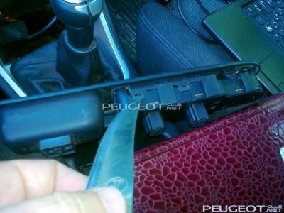

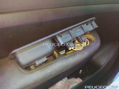

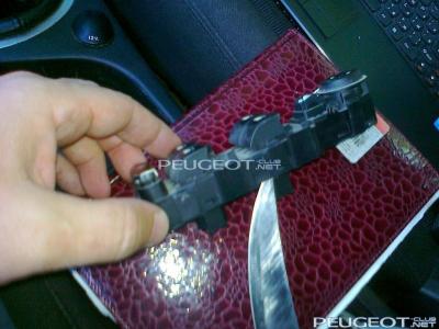

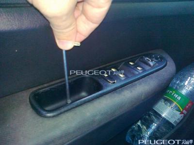

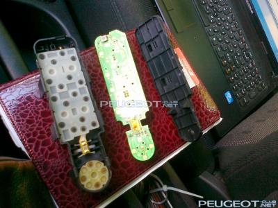

Igorwinn Опубликовано 6 августа, 2012 Опубликовано 6 августа, 2012 (изменено) Рано или поздно сталкиваемся с проблемой неадекватной реакции стеклоподъемников на управление с кнопок водительской двери.Причина, влага, попадающая при открытии двери на кнопки во время дождя, мойки, снега и пыль дорог. Иимея желание, я отремонтировал кнопки управления стеклоподъемником.По порядку:0 выключаем зажигание и ждем 3 мин.1 троксом 20 откручиваем винт в ручке подлокотника.2 без труда вынимаем весь блок.3 метим, какой разъем где стоит и отключаем, несем домой.4 ножиком отстегиваем декоративную(верхнюю планку от блока кнопок (падает рычажок зеркал) 5 ножиком разъеденяем блок.6 спиртом на вате вымываем всю плату (кроме места хождения рычажка зеркал там смазка)7 канцелярской резинкой (жесткой) натираем контакты до блеска. далее очистка спиртом.8 на контактной резинке ватной палочкой со спиртом протираем черные контакты (от пыли и жира) не стереть черное напыление! в случае стирания обращаемся на радиорынок к ремонтникам пультов ДУ к ТВ для восстановления контактного напыления9 собираем в обратном порядке.при необходимости обучаем (инструкция к авто)Получаем удовольствие от 1 пользования2 чувства собственной значимостиБюджет - 2 сигареты, капля спирта, ватная палочка :-)))Пробуйте, Удачи! Изменено 23 мая, 2014 пользователем Igorwinn 2

Igorwinn Опубликовано 23 мая, 2014 Автор Опубликовано 23 мая, 2014 а вот и фото! Сегодня я не заморачивался со спиртом и резинкой, жира нет. Хватило сбить окислы - натереть контакты платы бумагой.

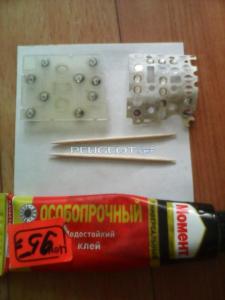

Диман77 Опубликовано 30 августа, 2015 Опубликовано 30 августа, 2015 (изменено) (если протирание не помогает) Я сделал вот так, взял кружки от кнопок сотового телефона (бывают разные, нам нужны поменьше) и наклеил выворачивая кнопки, всё работает без проблем.Суперклей не советую лучше момент. Изменено 30 августа, 2015 пользователем Диман77 1
Юра_peugeot_307 Опубликовано 17 октября, 2017 Опубликовано 17 октября, 2017 У меня вопрос, а когда открутил винтик, куда тянуть сам блок??? Ато почемуто он не вылазит!!!?
Мартын Опубликовано 18 октября, 2017 Опубликовано 18 октября, 2017 У меня вопрос, а когда открутил винтик, куда тянуть сам блок??? Ато почемуто он не вылазит!!!?Аккуратно пружинищами движениями в разные стороны и вверх
Юра_peugeot_307 Опубликовано 18 октября, 2017 Опубликовано 18 октября, 2017 Аккуратно пружинищами движениями в разные стороны и вверхСпасибо! витенул, и даже не сломал)))
