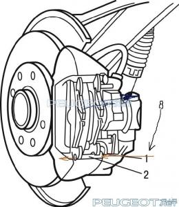

Пришло время поменять задние тормозные колодки, фотика подрукой не было, поэтому прилагаю такую картинку, в принципе все тривиально и просто.

4.Откручиваем крышку бачка тормозной жидкости
5.Снимаем шплинт (1), он имеет вид «разорванной восьмерки» как на картинке.
6.Выбиваем палец (маленький уголок) (2) по направлению оранжевой стрелки, для этого я использовал ударную отвертку и молоток.
7.Вынимаем старые колодки по направлению синих стрелок (на них стоят пружинки их терять не стоит). Колодки сидят очень крепко, поэтому придется выбивать колодку с внешней стороны, а внутренняя сама выйдет легко.

9.Устанавливаем колодки, со штырьком это внутренняя часть колодки.
10.Фиксируем колодки пальцем
11.Шплинтуем палец
