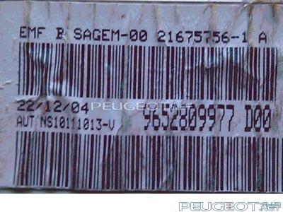

Маркировка у него такая

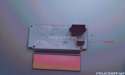

Для этого надо его разобрать(старый). Снимаем как сказано здесь. Идём домой и аккуратненько не торопясь его разбираем на составные части. От шлейфа отпаиваем светодиодную подсветку (её будем использовать как родную). Снимаем дисплей с платой и выкидываем (убираем). Теперь разбираем новый, он ещё проще -всего 4 защёлки. Вынимаем дисплей с платой, отпаиваем разъём

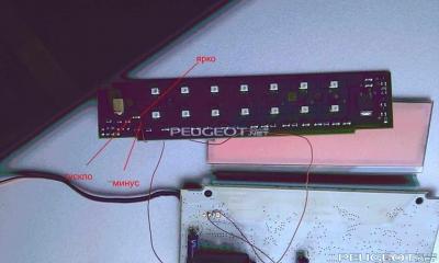

Корпус КРЕНа просто приклеил к плате. Распайка проводками. Если припаять минус с права светить будет ярче.

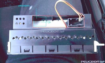

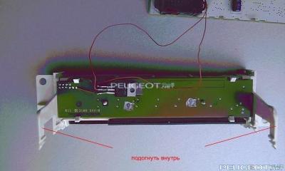

Штатные кнопки работать не будут. Новая плата короче, поэтому чтоб она хоть немного держалась надо подогнуть направляющие.
Вставляем подсветку на своё место, устанавливаем дисплей с платой. Дисплей тоже короче поэтому его надо немного отцентровать и зафиксировать термоклеем или просто клеем. Разъём тоже не на месте, поэтому пилим корпус.

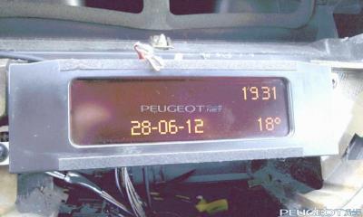

Аккуратненько вставляем конструкцию внутрь корпуса, защёлкиваем и идём испытывать. Подсоединить разъём, включить зажигание - если моргает то уже хорошо.
Нажать левую кнопку и держать секунды 3, дисплей войдёт в режим установки. Левой выбираем, правой выставляем.

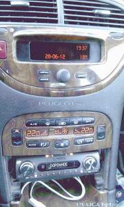

Вот вроде и всё. Смотрится слегка куце,но лучше чем ничего. Информации по музыке нет, так как магнитола не родная. Работы на час не торопясь.

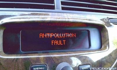

у 307 экрана есть два минуса:
1) более простая графика (можно смириться)
2) отображает меньше ошибок по сравнению с 607-м (значимо, но тоже можно пережить, хоть и дискомфортно...)
Ну да,зерно крупновато.Привыкаю помаленьку.Подрулевым приходиться по кругу щёлкать.Ошибки только полюшен иногда и аирбег-пишет.Да наверно и другие отобразит.
