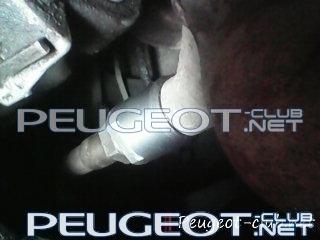

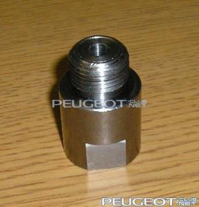

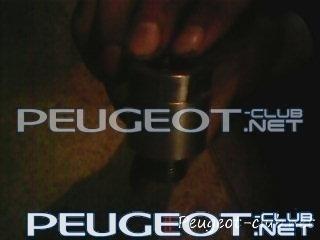

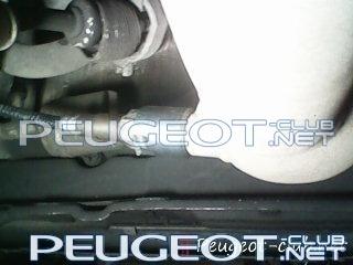

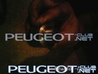

Jec Опубликовано 21 августа, 2012 Опубликовано 21 августа, 2012 Поставил обманки,проехал где-то 80 км,"чек" пока не потух но и она ни разу не затроила не в городе по пробкам не по трассе Пока я счастлив. Но читал что "чек" потухнет где-то через 150 км.,не знаю на сколько правда. Она такая Просто фото не получилось
IGOSON Опубликовано 22 августа, 2012 Опубликовано 22 августа, 2012 Поставил обманки,проехал где-то 80 км,"чек" пока не потух но и она ни разу не затроила не в городе по пробкам не по трассе Пока я счастлив. Но читал что "чек" потухнет где-то через 150 км.,не знаю на сколько правда. У меня через 2000 км потух ))) Просто отверстие в обманке мелкое сделал (2 мм), всё хотел добраться рассверлить до 3 мм, никак руки не доходили, а потом х.як и сам потух. Но у меня правда не "чек" горел, а ошибка при каждом запуске двигателя была "Деполюшен" - теперь нету
Jec Опубликовано 22 августа, 2012 Опубликовано 22 августа, 2012 У меня через 2000 км потух ))) Просто отверстие в обманке мелкое сделал (2 мм), всё хотел добраться рассверлить до 3 мм, никак руки не доходили, а потом х.як и сам потух. Но у меня правда не "чек" горел, а ошибка при каждом запуске двигателя была "Деполюшен" - теперь нету Я тоже 2 мм сделал,покатаюсь чуток и наверно сделаю 3 мм.

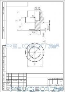

IGOSON Опубликовано 7 сентября, 2012 Опубликовано 7 сентября, 2012 ...Теперь думаю заморочится поставить обманки(есть у кого нибудь чертежи на 3 литра)... Датчики у тебя такие-же как у всех: так-что чертеж будет тот же.
Jec Опубликовано 7 сентября, 2012 Опубликовано 7 сентября, 2012 Я делал по этому,но там чуть надо переделать в нутри,мне токарь по датчику все делал,я ему его дал. Сейчас машиной не пользуюсь,после 250 км пробега не чего не поменялось,троит периодический и чек не гаснет
IGOSON Опубликовано 7 сентября, 2012 Опубликовано 7 сентября, 2012 Сейчас машиной не пользуюсь,после 250 км пробега не чего не поменялось,троит периодический и чек не гаснет Ну вот судя по твоим симптомам, дак это катушка всё-таки виновата. У меня один в один такая же хрень была. Может тебе битая какая-нибудь катушка попалась... По не гаснущему чеку - мы вроде с тобой выяснили уже, что надо отверстие в обманке рассверлить до 3мм. Женя, и ещё: У тебя катализаторы, то точно выбиты? Ну так, на всякий случай уточню
maz 543 Опубликовано 8 сентября, 2012 Автор Опубликовано 8 сентября, 2012 Я делал по этому,но там чуть надо переделать в нутри,мне токарь по датчику все делал,я ему его дал. Сейчас машиной не пользуюсь,после 250 км пробега не чего не поменялось,троит периодический и чек не гаснет За чертеж огромное спасибо
