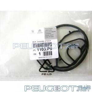

IGOSON Опубликовано 16 августа, 2012 Опубликовано 16 августа, 2012 Похоже на разводилово. Не может это столько стоить! Ольгунька, ты же сама "не промах", вот тебе артикул: 1103.P9, заказывай эти прокладки (стоят 500 с копейками руб.) и меняй сама!

IGOSON Опубликовано 17 августа, 2012 Опубликовано 17 августа, 2012 Прокладку меняют вместе с фильтром при замене... Так что можешь дождаться ТО и спокойно заменить... Главное до зимы сделай... Денис, ты скорее всего, имеешь ввиду уплотнительное кольцо, которое продается вместе с фильтром, а тут про другие прокладки речь, вот про эти: Оля, думаю, всё же обмануть тебя хотят. Если всё везде сухо, никаких подтёков нигде нет, уровень масла постоянный - значит всё в порядке и менять ничего пока не надо. 1
sbudak Опубликовано 4 сентября, 2012 Опубликовано 4 сентября, 2012 спасибо большое. Менял прокладки именно те которые на фотографии 1103.Р9. Действительно много нужно снимать деталей, что до них добраться.Внимание!! Кроме масляного канала там еще и канал охлаждающей жидкости. Вытекло много антифриза. На замену ушло 4 часа и 2250 рублей.
