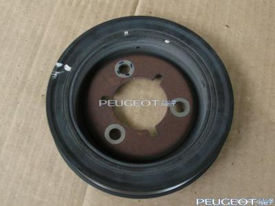

Начну с простого - с фотки ремня доп. оборудования. Основное внимание на шкив коленвала

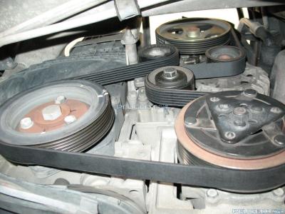

Состоит этот шкив из трех запрессованных колец. В рабочем состоянии, если сделать метку, то так она и останется:

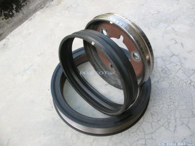

Но бывает, что шкив наездился, и тогда он начинает прокручиваться:

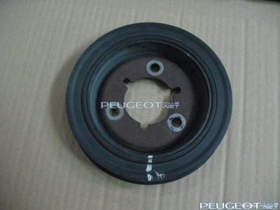

И если он совсем никакой, то его даже можно руками разобрать на три части:
Вывод: Если есть непонятные глюки - мнимательно все осматривайте, тут мелочей не бывает...
