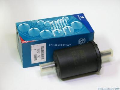

Новый фильтр:

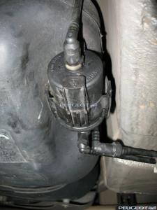

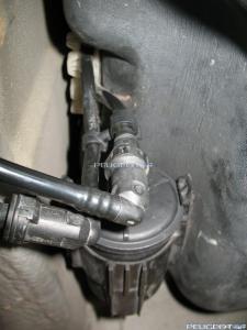

Фильтр располагается под днищем, под задним правым сидением:
Чтоб заменить - просто отщелкиваете трубки (нажимаете на белую часть разъема, и снимаете трубку), вытаскиваете старый фильтр (там защелка, так что незабудьте ее отодвинуть, на фотке видна), и ставите новый.
Внимание! Когда будете снимать трубки - отворачивайтесь, а то в магистралях бензин все еще под давлением! Берегите глаза!
