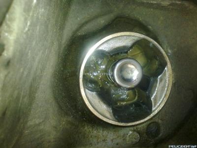

Лирик Опубликовано 17 августа, 2012 Опубликовано 17 августа, 2012 Здравствуйте. Подскажите кто знает, как вытащить из корпуса АКПП вторую часть левого внутреннего ШРУСа, нужно поменять сальник. Авто Пежо 307 2004г.
icechieff Опубликовано 17 августа, 2012 Опубликовано 17 августа, 2012 Что ты имеешь ввиду? Фотка есть? Ты про ту внутреннюю куда привод вставляется?
Лирик Опубликовано 17 августа, 2012 Автор Опубликовано 17 августа, 2012 Что ты имеешь ввиду? Фотка есть? Ты про ту внутреннюю куда привод вставляется? Да, она имеет форму бокла на ножке, ножка-вал вставляется в корпус акпп, за ней виден сальник который хочу поменять. Внутри "гранаты" пружина которая упирается в шарнир привода. Фото если смогу загружу.
icechieff Опубликовано 17 августа, 2012 Опубликовано 17 августа, 2012 Придется короб разбирать, он изнутри вставляется...
Лирик Опубликовано 17 августа, 2012 Автор Опубликовано 17 августа, 2012 Придется короб разбирать, он изнутри вставляется...Изнутри сальник вставляется?
icechieff Опубликовано 17 августа, 2012 Опубликовано 17 августа, 2012 да, если мы с тобой про один сальник говорим)
Лирик Опубликовано 17 августа, 2012 Автор Опубликовано 17 августа, 2012 да, если мы с тобой про один сальник говорим)Похоже да, граната вышла из коробки легко и просто коробка герметична, сальник виден коричнево-чёрного цвета.
vikont Опубликовано 18 августа, 2012 Опубликовано 18 августа, 2012 сальник ставится снаружи, но вытащить его проблема. [Я у себя заменил, вот только не просек как глубоко его садить.
Лирик Опубликовано 18 августа, 2012 Автор Опубликовано 18 августа, 2012 сальник ставится снаружи, но вытащить его проблема. [Я у себя заменил, вот только не просек как глубоко его садить. Если не трудно, опишите, как именно вытаскивали, и как садили новый. Зараннее благодарю.
vikont Опубликовано 18 августа, 2012 Опубликовано 18 августа, 2012 Вытаскивал сложновато. Из прикаленой проволоки 2-3 мм делал крючок буквой Г, прокалывал сальник и выдергивал. Правда не понял насколько глубоко его нужно садить в гнездо. Поэтому на всякий случай запомнил на какое расстояние был посажен старый сальник и загнал новый на тоже место, хотя еще можно было садить.
Лирик Опубликовано 18 августа, 2012 Автор Опубликовано 18 августа, 2012 Вытаскивал сложновато. Из прикаленой проволоки 2-3 мм делал крючок буквой Г, прокалывал сальник и выдергивал. Правда не понял насколько глубоко его нужно садить в гнездо. Поэтому на всякий случай запомнил на какое расстояние был посажен старый сальник и загнал новый на тоже место, хотя еще можно было садить. А сколько после замены сальника вы проехали? Та втулка в коробке, в которую вставляется граната, после снятия сальника не падает?
