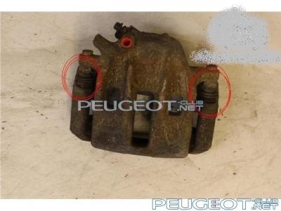

IGOSON Опубликовано 22 августа, 2012 Опубликовано 22 августа, 2012 При торможении или при повороте руля звук пропадает. Гудит не всегда, может 10 км. не гудеть, а потом опять. Думаю, что проблема в суппорте - де до конца отпускает колодки. Нужно его разобрать, очистить от грязи и смазать. Была такая проблема на нексии - суппорт снизу отпускал колодку нормально, а сверху не до конца - в итоге колодка стояла криво и был похожий звук, при нажатии тормоза звук пропадал, т.к. колодка прижималась к диску и вставала ровно. Чистить и смазывать надо под этими пыльниками:

barakin29 Опубликовано 22 августа, 2012 Автор Опубликовано 22 августа, 2012 Думаю, что проблема в суппорте - де до конца отпускает колодки. Нужно его разобрать, очистить от грязи и смазать. Была такая проблема на нексии - суппорт снизу отпускал колодку нормально, а сверху не до конца - в итоге колодка стояла криво и был похожий звук, при нажатии тормоза звук пропадал, т.к. колодка прижималась к диску и вставала ровно. Чистить и смазывать надо под этими пыльниками: Я тоже так думаю, когда менял диски, автослесарь, сказал, что заклинило суппорт(прикипел) и он все почистил и смазал. Сейчас наверно с другой стороны клинит. Поеду в сервис пускай смотрят суппорт, потому что, на ходу позвуку определить не могут.
