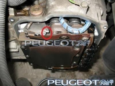

madcat Опубликовано 22 августа, 2012 Опубликовано 22 августа, 2012 я так думаю что про эту рессору: красным кругом выделен сектор соответсвующий положению "Р".
ПыжЮлька Опубликовано 22 августа, 2012 Автор Опубликовано 22 августа, 2012 Тогда madcat,у меня два вопроса к вам: 1) поставил рессору на место помеченное на вашем фото,залил масло, прогрел,проверил уровень,включаю R, на приборке горит R далее включаю N, на приборке моргает R, потом D, горит D, ставишь на нейтраль,а моргает D!!!! Начинаю движение на D, давлю на газ, а она не набирает, как будто кто то за "попку" держит, на 2500 оборотах включается 2 передача и дальше как часы переключает!!!! На режиме "снег" едет как положено, переключает без рывков!!! Вопрос 2) если взять за образец фото которое вы указали,только без вашей метки,то я получается сделал все в корне наоборот. Тогда почему она не выкидывает ошибку, и вообще двигается? Буду безмерно благодарен скорому ответу!!!!я так думаю что про эту рессору: красным кругом выделен сектор соответсвующий положению "Р".

ПыжЮлька Опубликовано 22 августа, 2012 Автор Опубликовано 22 августа, 2012 Про функции программы снег и всех других знаю в полном объеме,и руки растут откуда надо, вы мне уважаемый madcat скажите, информация про обведенный сектор положения P проверенная? Если можно ссылочку на первоисточник данной инфы скиньте!) а коммутатор я вообще не трогал, единственная моя ошибка,что я не обратил внимание как стояла рессора до снятия гидроблока!!! Зато будет другим уроком!!!!!))))) Про функции программы снег и всех других знаю в полном объеме,и руки растут откуда надо, вы мне уважаемый madcat скажите, информация про обведенный сектор положения P проверенная? Если можно ссылочку на первоисточник данной инфы скиньте!) а коммутатор я вообще не трогал, единственная моя ошибка,что я не обратил внимание как стояла рессора до снятия гидроблока!!! Зато будет другим уроком!!!!!)))))
