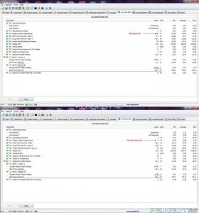

У меня та жа проблема когда прогревается, на 1000 об. начинает обеднять ТВС и двигатель начинает троить и потом глохнет, на прогретом двигателе все работает хорошо.
Прочитал про "Регулирование качества топливной смеси"
Long term fuel trim - грубая ("медленным") корректировка топливной смеси
Short term fuel trim - точная ("быстрым") регулировка топливной смеси
В других «источниках» эти же режимы называются соответственно "медленным" и "быстрым" регулированием.
Вопрос, может при прогреве двигателя, мозги подключают какую-то вторую лямду, а на прогретом двигателе мозги считывают данные только с одной лямды???

Еще вопрос по второй лямде. Вольтаж на ней меняется, правда большой на не прогретой, а процент неизменен 99,2%, нужно менять вторую лямду или от нее нечего не зависит???
