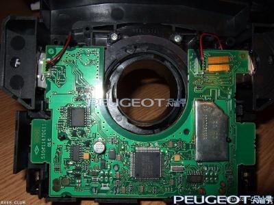

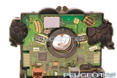

Сравнил платы для подрулевого вот итог:
Это как у меня без передних птф
это с передними gna
Теперь не понятно если перекинуть рычаг управления заработают ли передние птф?

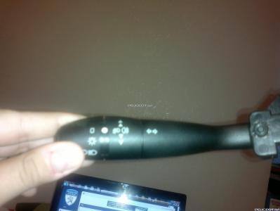

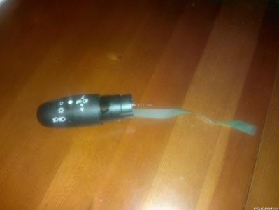

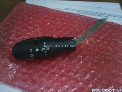

Да такой же как у меня только с передними туманками
И вот наконец то я дождался долгожданного) Отдельное спасибо Ольге :wub: за доставку, ну и само собой огромное спасибо icechieff :beer: , вот сие чудо
Разборка, установка, и попытка обратной сборке следует... :beach:
Ну так вот, продолжаем тему установки ПТФ. Теперь выводы после изучения вопроса. Замена ручки не нужна для их установки т.к. вкл-выкл идет импульсным сигналом. Для установки ПТФ нужен блок БСМ минимум серии В3 т.к. на сериях В2 PSA сэкономили на реле включения передних противотуманок. Для определения есть ли проводка под них (если не болтается под бамперов), нужно посчитать сколько проводов выходит на "косу" которая идет на оптику должно быть н6е менее 8-ми контактов (у себя нашел фишку разъема совсем в неожиданном месте). И так итог: проводка есть; ручка имеется; так же имеем блок БСМ В2. Собственно хочу попробовать сам впаять реле, только возникает вопрос как его достать, может кто поможет с приобретением реле или блока В3 (В3 можно "убитый" чисто для донора реле)?
