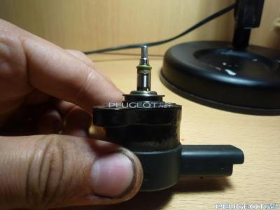

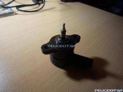

Теперь о давлении. Задний насос качает 3-4 бар создаёт, сейчас добрался до регулятора давления, подал на него 12V в разных полярностях что с ним должно происходить?

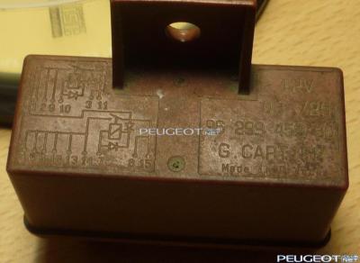

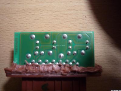

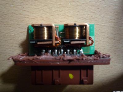

так, значит залез я в электрику ещё, а именно в сдвоенное реле тут на нём прям схема нарисована и я решил проверить её тестером. тут на схеме, как я вижу клема 8,15, 1, 2 и 9 закорочены апрвильно?! но прозвонив тестером клемы 8 и 15 пищат, а, например, 8 и 2 или 15 и 9 молчат... релешка умерла? я просто хочу попробовать соединить заглушками
фото прилагается, что с этим можно наколдовать?

 вроде нет, я её тут расколупал и оказалось, что схема на коробке не соответствует схеме внутри!
