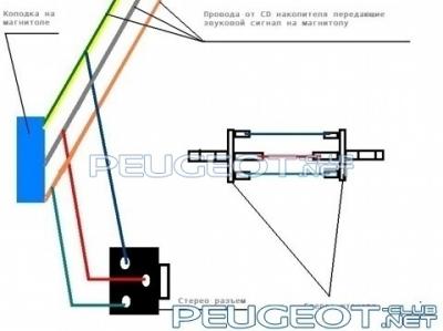

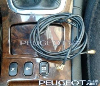

Я сделал себе AUX выход.Звуковой сигнал идет через накопитель,в накопителе стоит немой диск.В качестве источника звукового сигнала можно использовать хоть телефон,хоть ноутбук,хоть плеер.В недалеких планах встроить планшетник на постоянное место.

Все правильно,накопитель воспроизводит диск и передает сигнал на магнитолу,используя ее как усилитель.Немой диск это диск на котором записаны треки при воспроизведении которого с накопителя нет никакай музыки.У меня на немом диске записан один и тот же трек.Трек этот я записал обработав первый попавшийся трек с помошью простейшей программы электронный диджей,просто убрал звук при воспроизведении.

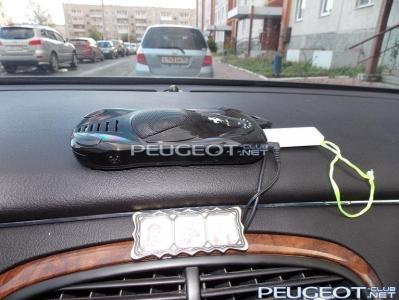

В продолжении темы:вчера поставил себе мр3 плеер в виде модельки ферари,цепляется все по тойже самой схеме,плюс питание,адаптер на 5 вольт от прикуривателя.Единственный касяк с которым поборюсь в ближайшее время,после запуска двигателя идут помехи от генератора.Если навалить за 20 магнитоле,при смене треков в плеере слышен небольшой писк с динамиков,пропорциональный оборотам двигателя.А вцелом даволен ,все лудше чем мазолить 6 дисков.Качество воспроизведения ничуть не хуже чем с CD диска,несмотря на то что плеер китайский куплен как сувенир на память о юге.С буферком прилично качает
несмотря на свою бюджетность
