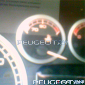

mypejo307 Опубликовано 4 сентября, 2012 Опубликовано 4 сентября, 2012 (изменено) Добрый день!Стрелка датчика ОЖ ушла за красную зону. Температура в норме. Фото прилагаю. Это как-то лечится? Изменено 4 сентября, 2012 пользователем mypejo307
xared Опубликовано 4 сентября, 2012 Опубликовано 4 сентября, 2012 99% Датчик ОЖ под замену) После ночи на холодную когда включаешь зажигание какую температуру показывает? Стрелка постоянно в таком положение? (если после выключения зажигания остаеться так, значит стрелка залипла).
mypejo307 Опубликовано 4 сентября, 2012 Автор Опубликовано 4 сентября, 2012 (изменено) За ночь вернулся в норму - потом опять упал. Номер датчика не подскажите для заказ? Спасибо.VIN - VF33CNFUE82348551 Изменено 4 сентября, 2012 пользователем mypejo307
xared Опубликовано 4 сентября, 2012 Опубликовано 4 сентября, 2012 Проще позвонить в сам магазин когда будете заказывать, они точнее подберут т.к. там много параметров авто нужно учитывать (не только вин), мой совет заехать в какой нить пыжовский сервис пусть посмотрят РР2000, что б точно знать что датчик, а например не обрыв где нить в проводке. 1

icechieff Опубликовано 4 сентября, 2012 Опубликовано 4 сентября, 2012 думаю в приборке моторчик глючит...
mypejo307 Опубликовано 5 сентября, 2012 Автор Опубликовано 5 сентября, 2012 Обученные люди, после диагностики приговорили датчик температуры ОЖ. Попробую заменить. @icechieff, Добрый день! А Вы где сами чинитесь?
xared Опубликовано 5 сентября, 2012 Опубликовано 5 сентября, 2012 Оп, все таки датчик ОЖ Можно сказать отделался легким испугом )
HalK Опубликовано 5 сентября, 2012 Опубликовано 5 сентября, 2012 судя по фото чет с приборкой косяк, знаем мы про обученых людей
mypejo307 Опубликовано 18 сентября, 2012 Автор Опубликовано 18 сентября, 2012 Датчик заменил - ничего не поменялось. В произвольное время стрелка температуры уходит за границу шкалы. После простоя - возвращается в норму.
icechieff Опубликовано 18 сентября, 2012 Опубликовано 18 сентября, 2012 Датчик заменил - ничего не поменялось. В произвольное время стрелка температуры уходит за границу шкалы. После простоя - возвращается в норму.а я говорил))) думаю в приборке косяк... 1
andruha-surgut Опубликовано 21 сентября, 2012 Опубликовано 21 сентября, 2012 ибо еслибы датчик был сломан стрелка бы ложилась до конца шкалы но не более. было такое зимой температура на максимуме была, вышел патрубки потрогал всё в норме ))) через 2 дня экстремальной езды поменял датчик и всё пришло в норму
