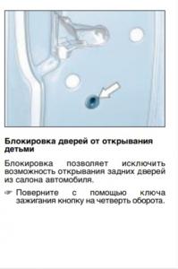

Дэн666 Опубликовано 12 октября, 2017 Опубликовано 12 октября, 2017 Почему при закрытии замка из салона закрываются все двери,подтянув за ручьку открытия дверей передних откр. Вся машина,это понятно.но тянеш за задние открывается эта дверь за которую тянеш,разве не должна она не открываться?
chizhik_pyzhik Опубликовано 12 октября, 2017 Опубликовано 12 октября, 2017 но тянеш за задние открывается эта дверь за которую тянеш,разве не должна она не открываться?в каком состоянии машина/замки когда открываешь заднюю?есть ли "суперблокировка" как класс?если нет, то изнутри открыть возможно, но если вкл. "детский замок", то с задней не вылезешь изнутри.если есть суперблокировка и авто поставлен на нее, то открять изнутри авто не возможно, ни с передней ни с задней двери.
Дэн666 Опубликовано 12 октября, 2017 Опубликовано 12 октября, 2017 Замки закрыты с кнопки,машина в движении,ребёнок открыл дверь в движении.на др.машине за ручьки дергаеш замки не открываются.ребёнок открыл в движении чуть не об...ся.неожиданно. Про супер блок. Незнаю 00год.зеркала не слаб.,дожима нет.
Dimkin67 Опубликовано 12 октября, 2017 Опубликовано 12 октября, 2017 .ребёнок открыл в движении чуть не об...ся.неожиданно. Выдержка из руководстваЧитайте инструкции....
dimon405 Опубликовано 12 октября, 2017 Опубликовано 12 октября, 2017 На всех приличных машинах двери изнутри открываются всегда,это безопасность при аварии. Пользуйтесь детской блокировкой.
