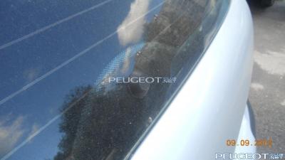

другими словами, Вы предлагаете убрать щетку совсем и поставить заглушку?
извините, не совсем понятно по фотке..
спасибо за совет и фотки (кстати, смотрится очень даже!), принимается! как вариант :-)
а можно нескромный вопрос? а кто чистит заднее стекло во время дождя?
мое пока так, по-колхозному, выглядит (прошу прощения за качество, фотка с телефона):

да ну, я нет-нет, да и поглядываю в заднее окошко. :) так что щётка мне нужна.
а заглушки вместо щётки - кому как нравится, некоторые и все шильдики сзади снимают.
