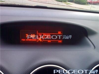

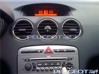

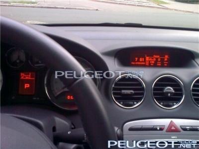

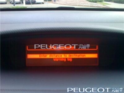

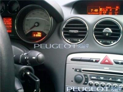

Трип компьютер на 308 - эта функция заложена с завода,но её нужно активировать на сервисе,так как она неактивированная,а в мануале про неё есть описание

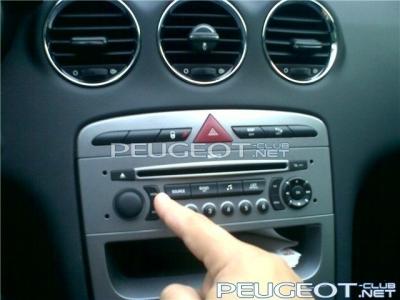

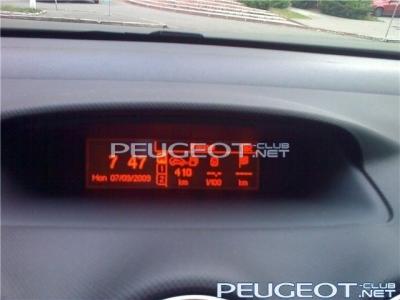

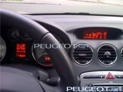

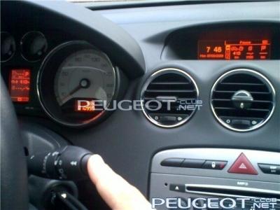

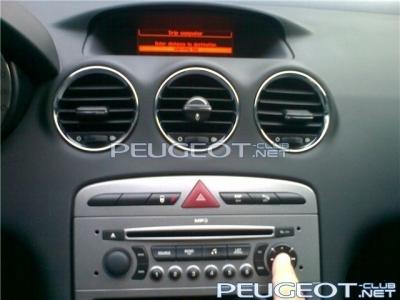

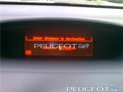

Уже полгода как ей пользуюсь ,скажу,что очень удобно.Это те же показания борт копа о расходе топлива,что на щитке приборов,но эти выводятся на торпедный - центральный дисплей.Фишка показаний трип компа,это то,что вы можете задать расстояние вашего пути до конечной точки и четко видеть сколько осталось км пути и на какой отрезок пути осталось топливо.Показания можно выводить как кратковременно,так и постоянно при помощи кнопок на подрулевой ручке и кнопок на СД проигрывателе.Настройки дистанции выставляются на СД проигрывателе в меню Трип компьютера.

А почему у меня другой дисплей?Всмысле он не поделен на секции как здесь,слева время и число,а справа здесь другие показания.А у меня без полосы,цельный,слева в углу верхнем время,а справа в уголке температура,а так только радио или cd на экране отображается.
может у тебя не родной? вроде у всех такой... дай vin, гляну...

На новых 308 это по-умолчанию включено. Попробуй понажимать на торец правого подрулевого переключателя...

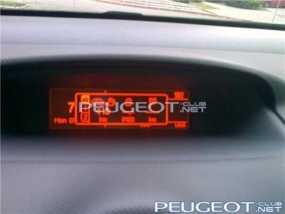

если на него тыкать то открываеться показания БК как тут на фотках на центральном дисплейчике на панеле. там тока км до заправки и мгновенный расход и 2 вкладки со соредним расходом, с "суточный" пробег и средняя скорость.
ничего подобного у меня нет.

так надо через РР2000 активировать функцию,а управлять кнопкой mode на магнитоле
PP200
