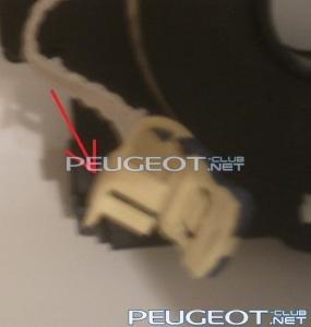

И аккуратно отверткой подлезаем под разъем снимаем его, фишки определяются по цветам так что при сборке не перепутаете.

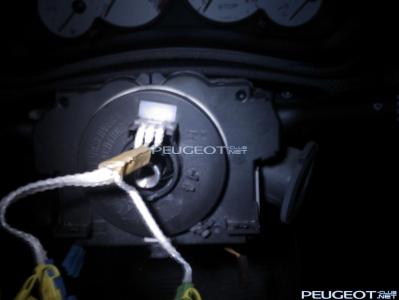

После снятия подушки откручиваем руль, для того что б было удобнее я вывернул руль чуть вправо что б он зафиксировался блокиратором. После того как открутили руль не спешите его снимать, я взял лак для ногтей и сделал метки что б знать как он стоял. Снизу торском откручиваем 2 винта и снимаем кожух рулевой (снять и поставить его можно только со снятым рулем!!!) После снятия наблюдаем вот такую картину

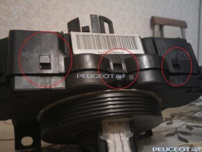

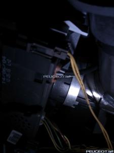

Отключаем разъемы, и видем хамут его то как раз и ослабляем ключем на 10. Сам подрулевой держится на защелках так что с выставлением его при сборке проблем нет. Ну дальше нервно курим и тащим его домой (после снятия центральную часть с выемками поставить вертикально она встанет в пазы и зафиксируется). Корпус состоит из 2 частей которые держаться на защелках тут немного геморойно т.к. они тугие

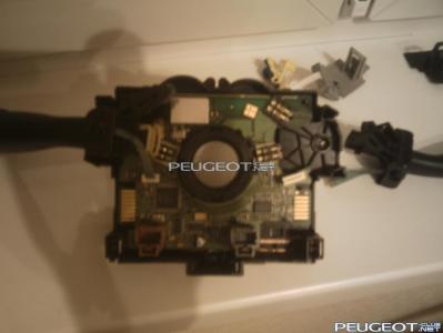

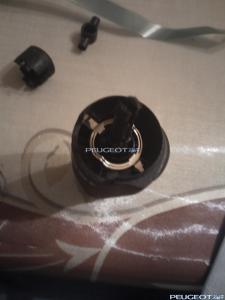

Разбираем и видим вот такую картину

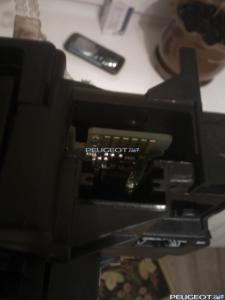

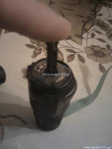

Отключаем шлейф и снимаем ручку. Я менял контактную группу вынув световой переключатель, снимал долго, нудно, но получилось.

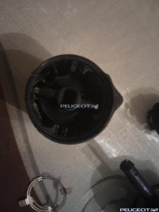

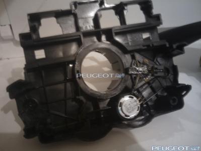

Так же обнаружил 2 заглушки по бокам с не понятными для чего разъемами

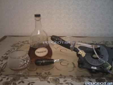

После собираем в обратном порядке желательно что б кто нибудь помог поддержать рычаги. Ну и награда для победителей

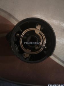

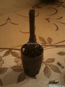

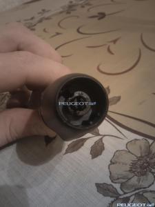

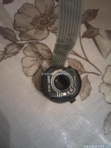

Так же мини отчет о разборке контактной группы
Как оказалось во всех случаях есть контакт для кнопки.
