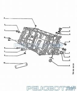

схемы с какой стороны должен быть:

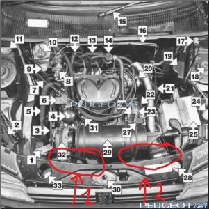

Извиняюсь за корявость и за немного не тот двигатель, но что бы было понятно, нарисовал. На старых двигателях надо смотреть в области №1, а на более новых (я думаю, что у Вас именно такой) в области №2.
P.S. смотреть конечно же с той стороны двигателя, которая смотрит на радиатор.
