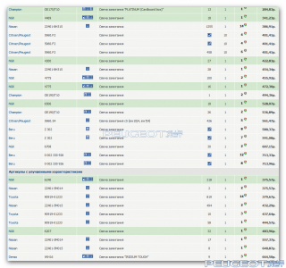

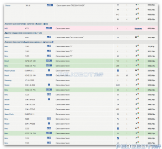

CHENCHO Опубликовано 18 сентября, 2012 Автор Опубликовано 18 сентября, 2012 (изменено) Спасибо за ответы.Еще если можно проконсультируйте не опытного еще немного. Свечи стоят оригинал. Какие кроме оригинала еще допустимо ставить? И по фильтрам тот же вопрос.По деньгам не особо сейчас, но и в крайности нет желания вдаватса. Изменено 18 сентября, 2012 пользователем CHENCHO
msconvert Опубликовано 18 сентября, 2012 Опубликовано 18 сентября, 2012 (изменено) Вот свечи на 2.2 еще во всех магазинах страны - NGK LFR5B Изменено 18 сентября, 2012 пользователем icechieff
