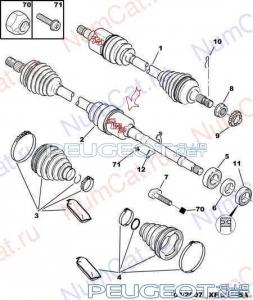

сибиряк Опубликовано 18 сентября, 2012 Опубликовано 18 сентября, 2012 После снятия и установки левого привода при нажатии на педаль тормоза появился посторонний звук, как будто что-то трётся, звук не постоянный, прерывистый. И при повороте на лево тот-же звук, на право нет. Ведь не возможно не правильно установить привод. Мож кто знает в чём дело? Пыльники не повреждены. Пробег 58000км. Когда привод встовляли есть вероятность,что могла пружина с конуса слитеть во внутреннем шрузе. Красным нарисовал как смог.

сибиряк Опубликовано 19 сентября, 2012 Опубликовано 19 сентября, 2012 Спасибо, буду разбирать привод. Сразу не торопись привод разбирать,сначало открути ступичную гайку попробуй надовить он должен на пружине играть туда сюда, если нормально пружинит закручивай гайку.ЛОЖНАЯ ТРЕВОГА.
