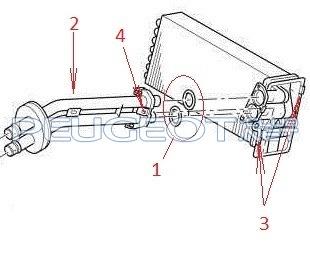

Бл.. привезли радиатор отопителя DENSO А он без комплекта уплотнительных колец, Пацаны подскажите может от таза с чего то можно подобрать?
А про какие кольца речь? На радиаторе всего три патрубка...
Ааа, пардон!Читал плохо,что речь о печке.Самое простое решение- взять старые и в магазин подбирать
В строительных тоже видел ,брал на днях перфоратор чинил, но  вот думаю как антифриз к ним отнесётся?
Вычитал в сети, вроде как размер 21*2,5  , завтра попробую , отпишусь.
