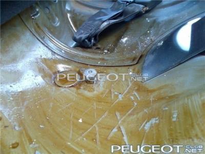

"грибок" который держит седушку в центре
а это окольцо в самой седушке

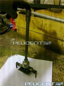

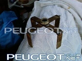

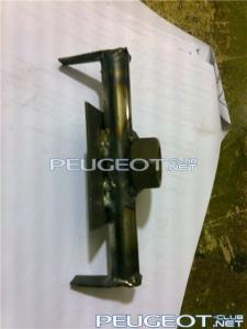

Дальше откручиваем крышку. я так понимаю смысл один и тот же и у моделей 307, но там проблема с откручиванием. Ктото делает такие приспасобы:
или
Вот размеры, если нужно:
трубка длинной 13.7см
по краям приварены куски железа 3мм
снизу квадратный кусок того же железа 3 мм и сверху обычная гайка на 30
Ушками вставляется в спец отверстия на кольце, головка с воротком на гайку и крутим
Вот на примере 307 2003 года. Кто знает разницу дополнит и поправит)))

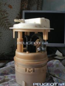

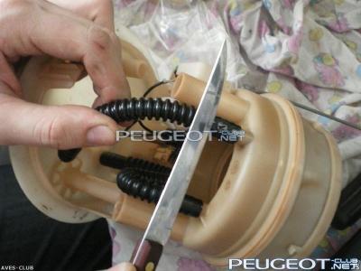

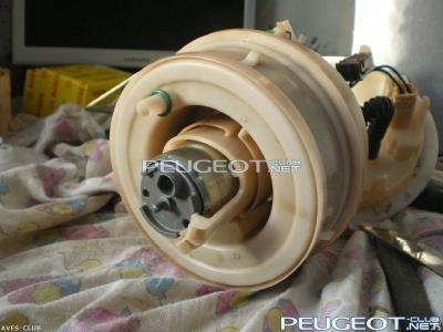

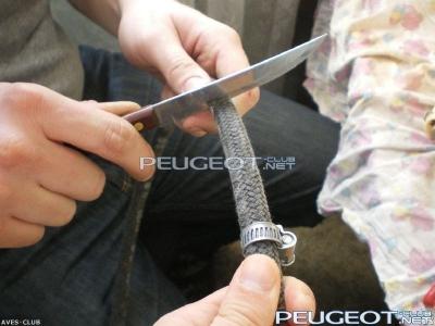

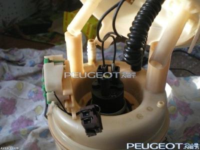

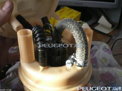

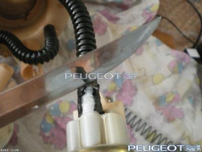

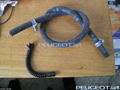

Был куплен насос от автомобиля ваз 2110 фирмы BOSCH (1480 руб.), заборная сетка для него же (30 руб.), шланг бензиновый (35 руб.), 2 хомута (30 руб.). Весь процесс замены, по времени, занял 1 час (с учетом езды в магазин).

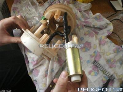

Вытаскиваем родной насос
Снимаем старый шланг

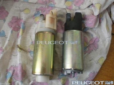

Вот насосы: слева пежо справа вазовский
Отсоединяем шланг от фильтра

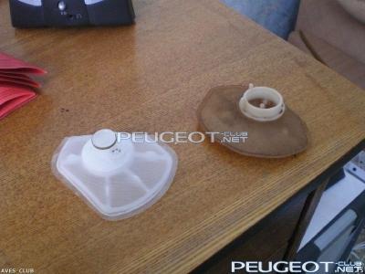

Сеточки пришлось тоже менять, так как сеточка от пежо не подходит по креплению к вазовскому насосу
Старый и новый шланги
Напильником убираем лишнюю пластмассу, так как вазовский насос чуть больше в диаметре
Вставляем насос
Подгоняем шланг по длинне
Подключаем питание к насосу, минусовую клему пришлось немного разжать, так как она меньше чем нужно
Одеваем шланг и затягиваем его хомутами
Готовая конструкция!! Машина работает устойчиво, без перебоев!

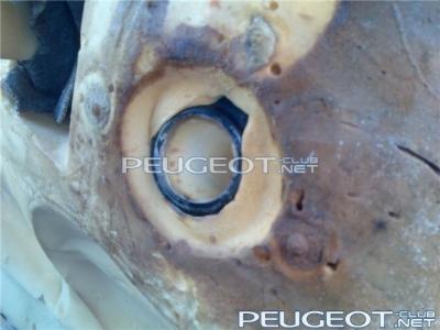

Вариант крепления бензонасоса:
- делается вертикальный распил пластиковой гайки крепления бензонасоса (распил позволяет одеть ее на установленный бензонасос без демонтажа бензобака);;
- кольцо-прокладка (старое) фиксируется по периметру несколькими точками клея "секунда" к бензобаку;
- устанавливается бензонасос;
- навинчивается пластиковая гайка, предварительно смазанная ЛИТОЛом ;
- одевается металлический хомут NORMA (или подобный) ф150-170 мм и затягивается;
- подсоединяются эл. разъем и топливопровод.
P.S. 3 месяца эксплуатации, езда с полным баком не выявили никаких недостатков этого способа крепленя... (ни подтекания топлива, ни запаха бензина в салоне).
