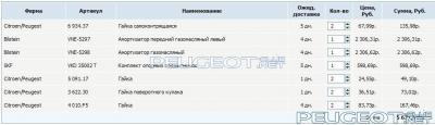

Прикупил вот такой список и понеслась:

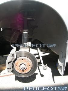

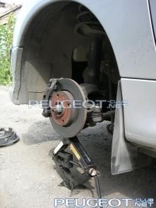

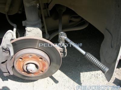

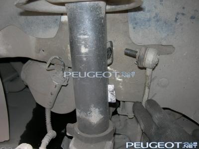

1. Поддомкрачиваем авто, снимаем колесо и откручиваем гайку стойки стабилизатора ключом на 16 + торкс (не помню размер, лучше сразу запастись набором торксов разных размеров). Старую самоконтрящуюся гайку выбрасываем, потребуется новая.
После того, как открутили гайку, чтобы освободить стойку стабилизатора, поддомкрачиваем рычаг и освобождаем стойку:

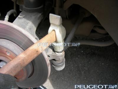

 2. Ослабляем гайку крепления рулевого наконечника ключом на 16. Затем аккуратно выбиваем наконечник и вынимаем из рычага поворотного кулака. Старую самоконтрящуюся гайку выбрасываем, потребуется новая.

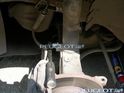

 3. Откручиваем гайку ключом на 16 и вынимаем болт хомута крепления нижней шаровой опоры. Старую самоконтрящуюся гайку выбрасываем, используем новую.

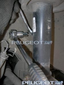

4. Откручиваем гайку ключом на 16 и вынимаем болт хомута крепления поворотного кулака к амортизатору. Старую самоконтрящуюся гайку выбрасываем, потребуется новая.

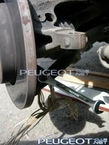

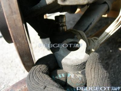

5. Оттягиваем нижний рычаг подвески вниз при помощи лома, чтобы вывести палец шаровой из соединения с поворотным кулаком. Как только палец выйдет, фиксируем рычаг в этом положении, например, вставив головку на 10 или 13 между нижним рычагом и подрамником. Можно просто зафиксировать лом.
Снимаем с шаровой защитный экран, чтобы случайно не повредить его

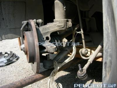

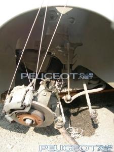

6. Отсоединяем поворотный кулак от амортизатора, немного ослабив хомут шлицевой отвёрткой и постукивая резиновой киянкой по кулаку. Отводим кулак от амортизатора и насаживаем его на палец шаровой. Верхнюю часть кулака подвязываем к кузову, чтобы не нагружать тормозной шланг и ШРУС приводного вала. Здесь нужно быть очень аккуратным, так как после освобождения кулака от амортизатора есть риск выскакивания приводного вала из КПП, что может повлечь за собой повреждение сальника приводного вала и вытекание части масла из коробки. В этом случае придётся заменить сальник и долить масло в КПП.

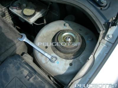

7. Отворачиваем ключом на 13 три болта крепления верхней опоры амортизатора к стакану кузова и вынимаем амортизатор.

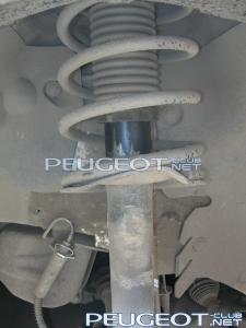

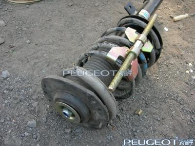

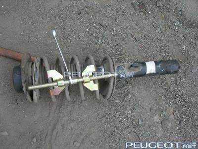

8. Сжимаем пружины 2-мя стяжками для пружин так, чтобы нижний виток пружины отошёл от опорной чашки.

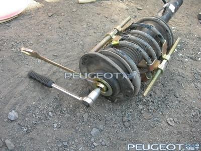

9. Снимаем колпачок, отворачиваем гайку штока амортизатора ключом на 21, удерживая сам шток от проворачивания шестигранным ключом или битой. Старую самоконтрящуюся гайку выбрасываем, потребуется новая.

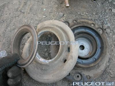

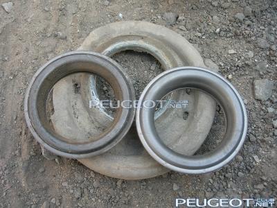

10. Снимаем верхнюю опорную пластину с опорным подшипником, также верхнее седло и плоскую шайбу
Старый опорный подшипник заменяем на новый

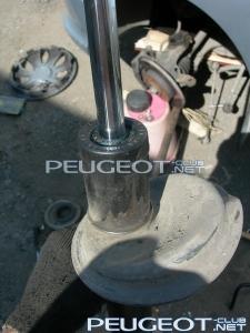

11. Снимаем старый амортизатор, резиновый отбойник и пыльник. Резиновый отбойник лучше заказать заранее на всякий случай. На форуме прочитал, что он почти не убивается, а у меня он оказался изношенным, пришлось собирать со старым отбойником.
