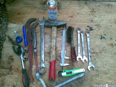

Начнем с набора инструмента: молоток, ключи16,17,21,"газовый",балонник,щетка по металу и WD-40(в моем случае немного другой)

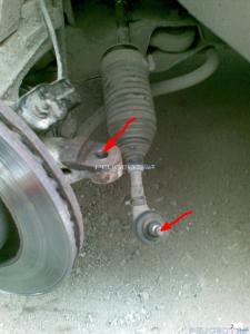

Вывешиваем машинку,откручиваем колесо, чистим резьбу на наконечнике, поливаем WD и окручиваем. В случае если меняем тягу с наконечником - бьем по наконечнику как на фото ниже:

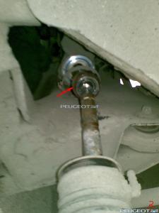

Если меняем только саму тягу то можно использовать съемник шаровой для нашего ВАЗа. Тонкой отверткой поддеваем хомут пыльника и сдвигаем пыльник к наконечнику. Далее "газовым" ключем откручиваем саму тягу от рейки.

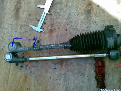

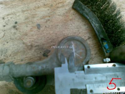

Все! Теперь очень отведственный момент...  Как можно подогнать длинну тяги чтобы спокойно доехать до сервиса, где сделают развал-схождение? Я решил эту проблему с помощью штангенциркуля...замеряю длинну старой тяги от "привалочной" плоскости до края самой тяги (к сожалению фото не совсем то, но примерно можно посмотреть на примере новой) и от тяги до центра наконечника (на фото синие стрелки):
Вспоминаем школьные курс - как найти центр круга? Именно:

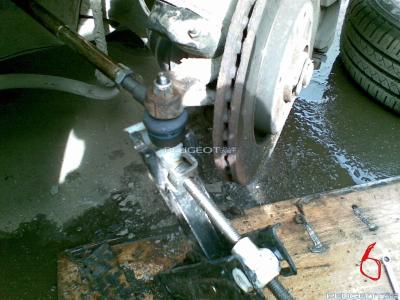

Итак все данные замеров обязательно записываем чтобы не забыть, потом подгоняем под эти размеры новую тягу предварительно одев на нее пыльник и хомуты. Подогнав размер обязательно подтягиваем контрогайку наконечника и начинаем собирать в обратном порядке. На резьбу тяги которая вкручивается в шток рейки я для уверенности капнул каплю резьбового герметика. Чтобы палец наконечника не прокручивался в кулаке ставим под него домкрат и чуть поджимаем (только аккуратно, бывают наконечники с пластиковой крышкой. Не расколите!!!)
Те же действия повторяем со второй стороны. В моем случае размеры удалось подогнать очень хорошо, заехав на развал сервисмены с недоумением спросили какие у меня жалобы, если все в порядке, но заехать после такой замены обязательно!!!

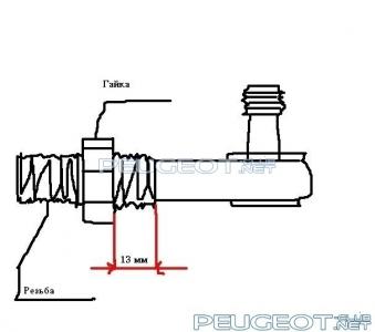

Вот регулировка для новых наконечников из руководства по ремонту пыжика. Замер для пыжиков с гидроусилителем.
Размеры на фото выше подходят только если вы меняете оригинал, на оригинал, иначе могут быть немного другие размеры.
