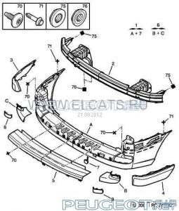

Датчики то работают, то не работают. Решил снять накладки с датчиками, но не получается. Сначала надо снять боковые с катафотами, а потом уже центральную. Помогите как снять боковые накладки?
Изменено пользователем Камень
Разобрался, снимаются легко: сначало под бампером отстёгиваем клеммы с датчиков, а потом отталкиваем датчики внаружу. Но осторожно, можно датчики сломать - хрупкие.
