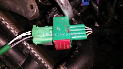

dub34 Опубликовано 19 августа, 2016 Опубликовано 19 августа, 2016 Подскажите, как лямбду отключить, как этот разъем открывается? Я так понимаю, красный это фиксатор и его вверх надо поднять? Чет не удалось у меня с наскока
Orionmax Опубликовано 20 августа, 2016 Опубликовано 20 августа, 2016 Красный фиксатор нужно оттягивать в сторону 1
Dimkin67 Опубликовано 20 августа, 2016 Опубликовано 20 августа, 2016 Чет не удалось у меня с наскокаВставляй тонкую отвёртку между корпусом разъёма и фиксатором, и как как рычагом выдвигай фиксатор из разъёма. 2
