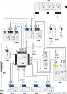

Здравствуйте!!! Ищу ответ на свою дилему, обрыл весь инет найти ничё не могу. Нашёл схемку по АБС но не то что нужно, вопрос вот в чём на приложенной схеме провода 701, 7011 (левый датчик абс) и 700, 7001 (правый датчик абс). КАКОГО ОНИ ЦВЕТА? дело в том что менял разьёмы на датчики и по запаре не записал как было теперь мучаюсь какой куда провод в разьемах на левом переднем и правом переднем датчике АБС...((( Буду очень признателен за ответ. Авто ПЕЖО 307 2.0i 2001г.в. Если можно ответьте на почту lg1983@mail.ru

Здравствуйте!!! у меня с левой стороны вообще нет разема подключения к проводке ( разъем от датчика болтается под подкрылком) , отчего видимо и не работает спидометр.Нужна помощь: как его подцепить и куда?!
Разъем от какого датчика?

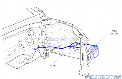

Подскажите, где найти блок 7020?!
VIN давай...
Датчик АБС установлен. Фишка от него болтается за подкрылком, а вот другой фишки, в которую она должна вставляться - нет. Вот судя по схеме я хочу найти этот блок, который собирает все АБСки в кучу, и протянуть от него провоб до фишки под подкрылком которая висит безхозная...

Алекс, у Вас есть возможность скинуть фото данного блока, чтоб знать что мне искать. Срочно нужно!!!
VIN давай...

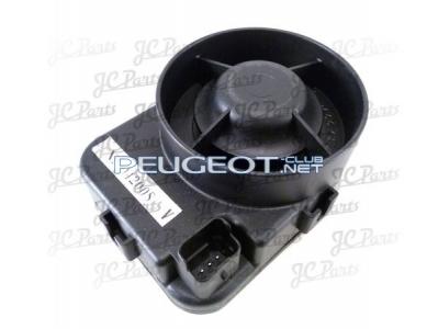

попал в дтп. сломало левое крыло. выскочик поворотник из крыла. не могу найти в интернете что еще подключается вместе с лампочкой поворотника. второй разьем разбит. и болтыхается. может под левым крылом находился какой нибудь датчик?
Там в левом крыле у меня к кузову присобачена штатная пищалка штатной сигналки. Не она?
