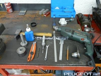

Необходимый инструмент:

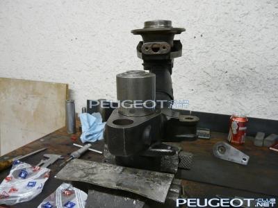

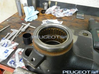

Снимаем рычаг с балки, и вынимаем старые подшипники:

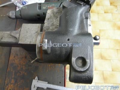

Первый шаг в определении положения штуцера.

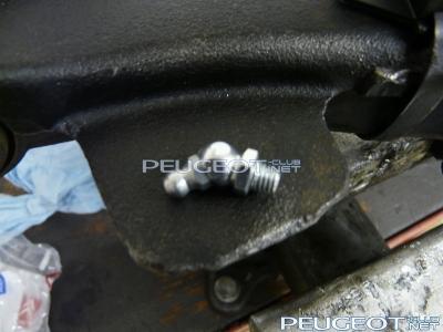

В зависимости от резьбы на штуцере выбираем метчик и сверла. Я для начала использовал сверло 4 мм, а потом 5 мм.
После того как просверлили отверстие нарезаем резьбу, в моем случае M6/100. Для тех, кто не в курсе, вкручиваем на 1/2 оборота и выкручиваем на 1/4 для удаления стружки.

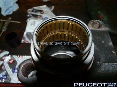

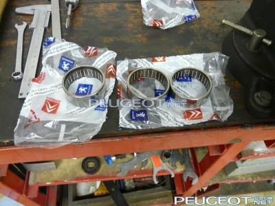

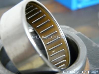

После нарезания резьбы и удаления стружки приступаем к установке подшипников. Они разные, так что не перепутайте!!!

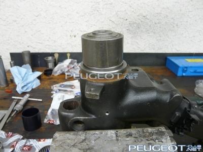

Я решил добавить еще один подшипник(который поуже) со стороны балки. Аккуратно, без перекосов запрессовываем подшипники.
Один:
И сразу второй (ближе к балке должен быть широкий подшипник с уплотнением):

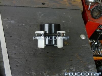

Так как я добавил один подшипник, пластмассовую проставку нужно будет укоротить на ширину подшипника. Для этого я использовал вот такую приспособу:
Проставку укорачиваем очень аккуратно, чтобы потом небыло ни зазора между подшипником, и чтоб подшипник не выпирал из рычага.

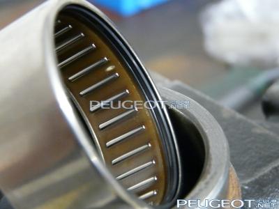

Запрессовываем третий подшипник с другой стороны предварительно установив нашу модернизированную проставку:
Теперь аккуратно просверливаем отверстие в проставке:

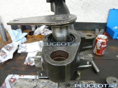

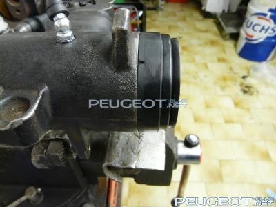

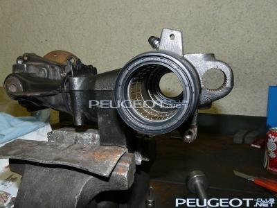

Устанавливаем пыльник, и пластину-рычаг (даже не знаю как ее назвать). Чтобы не порвать, я аккуратно использовал нож:

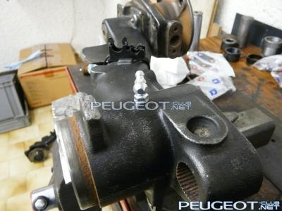

Я взял штуцер с углом 45 градусов. Вкручиваем его и смотрим куда он повернут. Если будет повернут к колесу, потом будет на подключить насос для смазки. Мне пришлось подложить 2 шайбы.

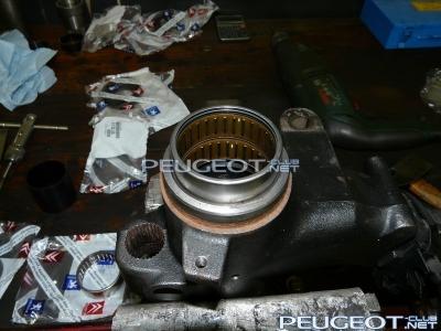

Вот окончательный вид рычага с подшипниками и пыльником:
Обязательно на штуцер нужны колпачки, а то забъются грязью.

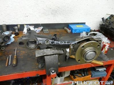

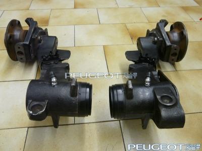

Готово. Фото двух рычагов в сборе:
Номера запчастей что я использовал:
5132.56 - 4 шт.
5174.07 - 2 шт.
5131.64 - 2 шт.
5133.22 - 2 шт.
+ смазка + пистолет для смазки
