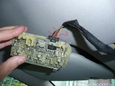

Sasha Опубликовано 6 сентября, 2013 Опубликовано 6 сентября, 2013 Работали нормально. Теперь не горят боковые фанари в плафоне. Пропало питание с крайних клем. В чем тут проблема? Где тут вообще + и где - ? при выключенном зажигание центральная лампа вклчается, значит должен быть + и -. Но контролькой проверяю - ничего не горит. Что за схема тут? или тут както 3 провода объединять надо? 1. Коричневый2. Серый3. Фиолетовый и красный4. Желто-зеленый.
crows Опубликовано 6 сентября, 2013 Опубликовано 6 сентября, 2013 @Sasha, он скорей всего каном управляется, там нет плюса там цифры, попробуй на некоторое время акум скинуть
Sasha Опубликовано 8 сентября, 2013 Опубликовано 8 сентября, 2013 скинул на ночь. не помогло. советуй куда дальше) на них же нет отдельного предохранителя? я так понимаю там предохранитель на весь плафон.
AlexelA Опубликовано 8 сентября, 2013 Опубликовано 8 сентября, 2013 Электросхема: [Peugeot-Club.net] - VF33CNFUL84749288.ZIPрасшифровка условных кодов - в прилагаемом файле, если чего-то не нашел, пиши, пробью вручную...
crows Опубликовано 8 сентября, 2013 Опубликовано 8 сентября, 2013 @AlexelA, мм это не та схема, ладно завтра посмотрю на работе

amgrs Опубликовано 24 декабря, 2013 Опубликовано 24 декабря, 2013 Электросхема: [Peugeot-Club.net] - VF33CNFUL84749288.ZIPрасшифровка условных кодов - в прилагаемом файле, если чего-то не нашел, пиши, пробью вручную... Схема зачетная, из сервисбокса? Еше бы описание 4 пинов которые на главный плафон приходят, что бы вообще все понятно стало
VVooVVaa Опубликовано 24 декабря, 2013 Опубликовано 24 декабря, 2013 У меня по книжке мануалу предохранитель 7 . На прошлой неделе его менял. На светодиод менял в багажнике и умудрился замкнуть его. Поменял этот предохранитель все нармально светит.
amgrs Опубликовано 24 декабря, 2013 Опубликовано 24 декабря, 2013 (изменено) У меня по книжке мануалу предохранитель 7 . На прошлой неделе его менял. На светодиод менял в багажнике и умудрился замкнуть его. Поменял этот предохранитель все нармально светит.Помимо предохранителя № 7 в схеме блока BSI 1 последовательно с ним включен и предохранитель № 9. По идее и его нужно проверять и смотреть если не светит лампа в плафоне Изменено 24 декабря, 2013 пользователем amgrs
