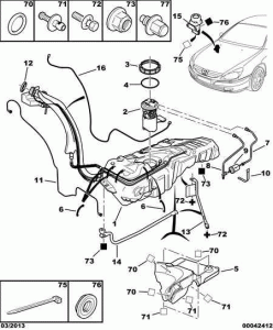

serzh1980 Опубликовано 1 сентября, 2019 Опубликовано 1 сентября, 2019 (изменено) Как добраться к фильтру под номером 9. Может кто менял сам? 7 лет его не трогал. Пора б.Судя по фото лезть под защиту 5. Откручу ли саморезы:-( Изменено 1 сентября, 2019 пользователем serzh1980

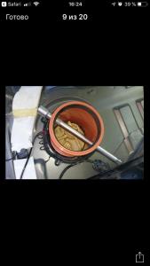

serzh1980 Опубликовано 1 сентября, 2019 Опубликовано 1 сентября, 2019 (изменено) Нашёл на просторах инета фоту с ключем для гайки бензобака. Труба канализационная диаметр 110. Ставим на крышку, отмечаем крылья-упоры крышки, делаем пропил. И отверстие под трубу для откручивания. Изменено 1 сентября, 2019 пользователем serzh1980 2

Тула607 Опубликовано 1 сентября, 2019 Опубликовано 1 сентября, 2019 (изменено) Как добраться к фильтру под номером 9. Может кто менял сам? 7 лет его не трогал. Пора б.Судя по фото лезть под защиту 5. Откручу ли саморезы:-(Загоняй на яму и...вот он родимый. Точно не скажу (тоже года три назад менял) , но где то посередине, защита здесь не причем. Можно с домкрата, но придется "раскорячиться" Нашёл на просторах инета фоту с ключем для гайки бензобака. Труба канализационная диаметр 110. Ставим на крышку, отмечаем крылья-упоры крышки, делаем пропил. И отверстие под трубу для откручивания.Ручками пассатиж, раскорячив их на максимум и уперев в ребра крышки. Ну и соответственно - вороток из того, что окажется под руками Изменено 1 сентября, 2019 пользователем Тула607 1

serzh1980 Опубликовано 3 сентября, 2019 Опубликовано 3 сентября, 2019 Способ то проверенный. Вот только я прошлый раз так все крылья обломал у крышки. Теперь как в бак лезу, так крышку покупаю)) правда мне тут подогнали вольвовский ключик, он чуть меньше но крылья можно разогнуть. Как раз подойдёт. Да, а как же давление в 3.5?я видел его когда насос 4 года назад поставил новый. ;¬) 1
