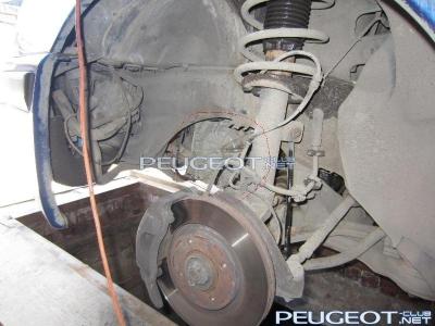

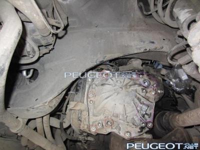

(Сняли колесо, подкрылок, вот и крышка коробки)

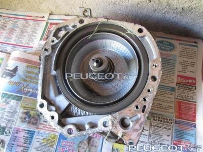

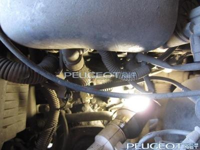

(Сняли датчик скорости и клапан системы охлаждения масла (обведено фиолетовым). Откручиваем крепежные винты (обведено красным), на рестайле сложно вывернуть самый верхний винт(выделено двумя линиями)-мешают силовые элементы кузова.)

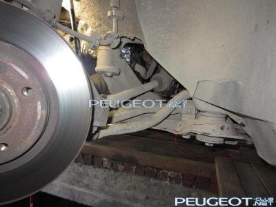

Чтобы вывернуть верхний винт, пришлось опустить весь подрамник. Один сайлентблок виден на фото, другой-нет.)

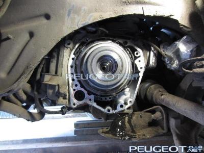

(Вот она, коробочка без крышки! Аккуратно пинцетом вынимайте поршень (выделено место, где он стоял), там ещё есть пружинка, не оброните.)

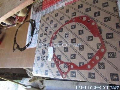

Ставим новую прокладку (красная), на дальнем плане - старая прокладка. Собираем коробку в обратном порядке.)
