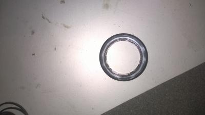

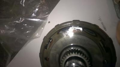

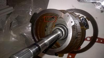

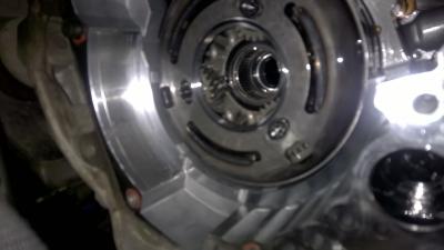

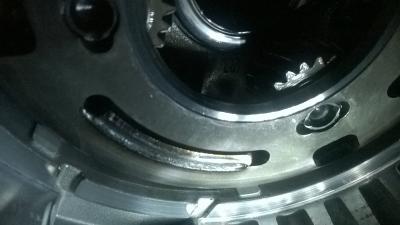

easyt Опубликовано 28 июня, 2017 Опубликовано 28 июня, 2017 (изменено) думаю врядлиОк, спасибо.В общем, не поехала она. Ни на 2000 оборотов, ни на 3000, ни на 3500.Да простит меня Grigorushka, решил я ее все-таки еще раз разобрать.Первым неприятным сюрпризом после того, как крышка была снята, стал "бульк" в ведро, подставленное под стекающее масло. В ведре оказался подшипник. Буду благодарен за схему соответствующего узла АКПП, чтобы понять, откуда он. Далее обнаружил следующее: Господа, насколько это страшно? Помогите, пожалуйста, с идентификацией деталей. Буду искать донора Изменено 28 июня, 2017 пользователем easyt
Мартын Опубликовано 28 июня, 2017 Опубликовано 28 июня, 2017 данный подшипник надет на заднюю крышку.
easyt Опубликовано 28 июня, 2017 Опубликовано 28 июня, 2017 данный подшипник надет на заднюю крышку.Спасибо. Нет ли схемы, где именно он должен стоять?

easyt Опубликовано 28 июня, 2017 Опубликовано 28 июня, 2017 прямо на выступе из задней крышки,куда вы кольца тефлоновые одевали. Понял. По фото с подгорелостями не поможете? Смертельно?
dimanoid Опубликовано 28 июня, 2017 Опубликовано 28 июня, 2017 Лично я на фотках вообще никаких проблем не наблюдаю. Железки как железки Подгорелости посмотри с обратной строны. Там или привпрено ченить или зто закалка зубьев или типа того. А в целом пофиг если не кривая
sab Опубликовано 28 июня, 2017 Опубликовано 28 июня, 2017 мне думается, что не правильно установил фрикционы тормоза Ф1, о чём Я спрашиваю в основной теме...сфоткай их со всех сторон
easyt Опубликовано 28 июня, 2017 Опубликовано 28 июня, 2017 мне думается, что не правильно установил фрикционы тормоза Ф1, о чём Я спрашиваю в основной теме...сфоткай их со всех сторонВы правы, фрикционы гнутые. Фоткать смысла нет, выглядят примерно, как в этом видео: https://youtu.be/zEDQ-7mpAuE (время 6:40 - 7:00). Ищу, где приобрести поближе к Барнаулу. В теме упоминается (пост 25) чудесная смазка, облегчающая процесс сборки. Кто-нибудь знает ее точное название?
dimanoid Опубликовано 28 июня, 2017 Опубликовано 28 июня, 2017 смазка продается в большой таре, достаточно дорого получается, поэтому покупать на раз смысла нет. фрикционы смоченные маслом слипаются вполне неплохо, но весь пакет может вывалиться целиком

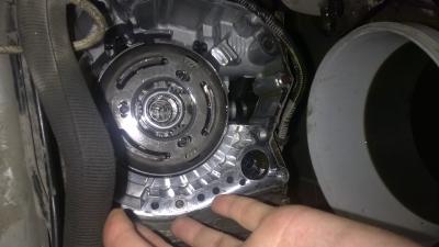

easyt Опубликовано 2 июля, 2017 Опубликовано 2 июля, 2017 Господа, пересобрал крышку. Вынул первичный вал, заменил фрикционные диски. Все собрал аккуратно, в правильной последовательности. Минут 30 выставлял фрикционы 4-ой передачи. В итоге, попал. Прикрутил крышку. Кстати, она без проблем прикрутилась от руки, т.е. вообще без усилий. Залил масло, начал прогревать, чтобы слить лишнее. Минут через 15 машина заморгала "S" и снежинка. Геарбокс фаульти. Заглушил. Подключил сканер, сбросил ошибки. Ошибки - все те же: неизвестна скорость на входе в коробку передач и нет информации о включенной передаче. Завел, еще немного прогрел, прогнал селектор, слил излишки. Заглушил, поставил на пол. Воткнул "N" и откатил назад, чтобы пробовать ехать на "D". В итоге, после того, как переключил на "D" и поддал примерно 2000 оборотов, машина опять ушла в ошибку по коробке. Заморгали снежинка и спорт. Сейчас не знаю, чего делать. Пробовать ее все-таки растолкать? Кстати, масло сливалось мутное, решил, что из-за новых дисков. Какие мысли есть, господа?
