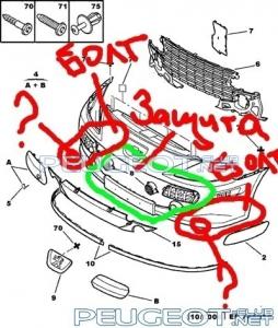

voldmr Опубликовано 29 сентября, 2012 Опубликовано 29 сентября, 2012 Всем привет. Уважаемые коллеги, прошу вас помочь в одном вопросе. Во время поездки на рыбалку - "успешно" шкрябнул передним бампером по одной из кочек нашей Родины В итоге - дребезг на правой стороне переднего бампера. Заглянул сегодня туда и обнаружил, что об кочку я оторвал заклепку, которая держит пластиковую заглушку, назовем её так, которая располагается по обе стороны от защиты картера. Дальний (в сторону заднего бампера) конец этой "заглушки" на болте крепится к защите картера, а ближний - на этой самой заклепке крепится к бамперу,Заклепка, кажется, пластиковая, т.к. на противоположной стороне опознать её невозможно ввиду нереальной грязи после этой самой поездки. Любые попытки найти её в электронных каталогах не привели к успеху. На картинке я нарисовал схематично, где эти самые заглушки стоят и знаком вопроса отметил - где эта заклепка самая стоит, вернее уже не стоит ))))) Помогите опознать сей крепеж вот как-то так. очень надеюсь на вашу помощь. советы вроде - заедь на яму и посмотри и прочее - не катят, т.к. нет такой возможности.

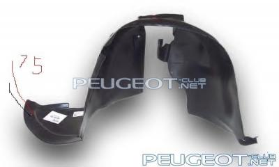

giy Опубликовано 29 сентября, 2012 Опубликовано 29 сентября, 2012 По мне это клипса за номером 75 на твоем рисунке которая соединяет подкрылок с бампером
voldmr Опубликовано 29 сентября, 2012 Автор Опубликовано 29 сентября, 2012 хм. ну неужто я так сильно туплю... вот те участки, которые я красным обвел - это заглушки, которые располагаются параллельно горизонтальной плоскости, т.е. параллельно земле

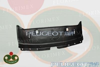

giy Опубликовано 29 сентября, 2012 Опубликовано 29 сентября, 2012 ВОТ защита бампера с обоих сторон подкрылки ткни пальцем где?

voldmr Опубликовано 30 сентября, 2012 Автор Опубликовано 30 сентября, 2012 ВОТ защита бампера с обоих сторон подкрылки ткни пальцем где? слева и справа пазы овальные. В них вставляется заклепка. что за этой защитой я не знаю, но в этой ответной части уже просто отверстие. Может это и в подкрылке отверстие. Вчера, перед тем, как написать сюда, купил я пару заклепок этих 75-ых: 75 699783 RP 6997T2 6 Хомут фиксатор diam 8,2 x 22 - 13,8 диаметра не хватило. Болтается и выпадает сама обратно. Вот и решил умных людей спросить. Короче нужно вторую отковырять. Иначе никак )
