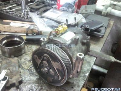

Для начала снимаем насос кондиционера,без снятия ни как не обойтись, соответственно спускаем фреон.
Вот так он выглядит.

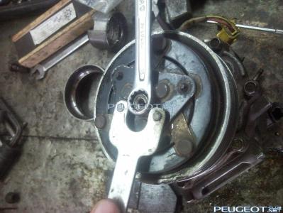

Потом надо открутить гайку.Для этого шкив надо зафиксировать.Я это сделал с помощью ключа от болгарки.

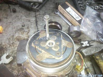

После того как отвернули гайку,берем длинный болт (6) и закручиваем в одно из трех отверстий и снимаем первую часть шкива.

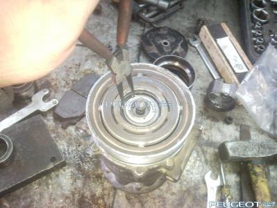

Внутри видим стопорное кольцо его тоже снимаем.

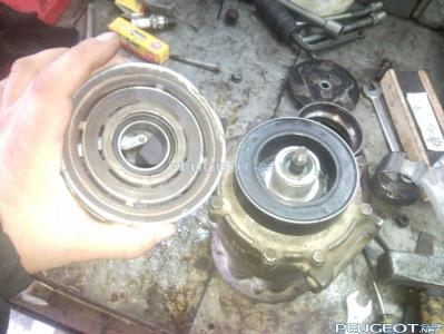

Как сняли кольцо, вытаскиваем вторую часть шкива, для этого с обратной надо тихонько постучать по шкиву.

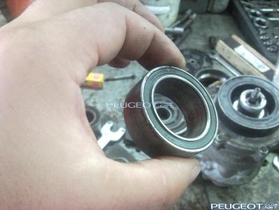

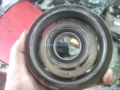

Внутри видим подшипник, впрессовываемым его.Вот собственно то в этом подшипнике и вся проблема.

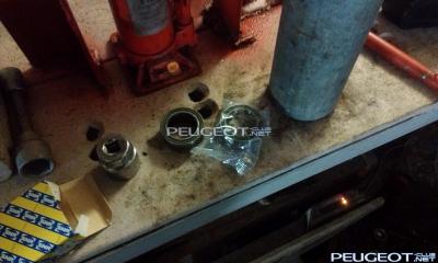

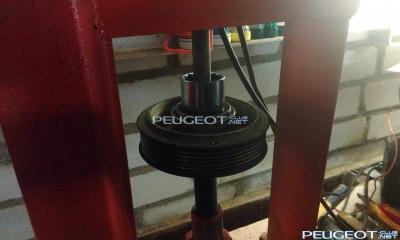

Берем новый подшипник напрессовываем его на место и все собираем в обратном порядке.На все у меня ушло 300 руб.на подшипник, 1500 руб заправка кондея.
Это номер подшипника Carqo 250998 его размер 35-52-20 заказывал в Exist.

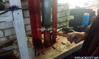

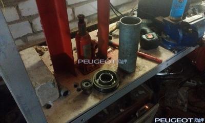

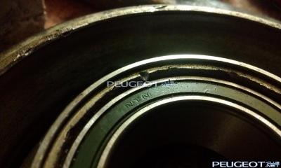

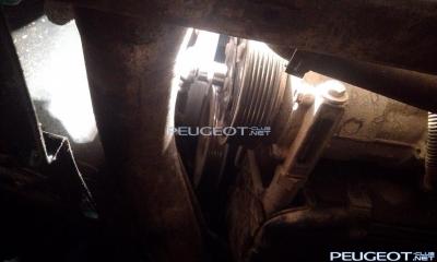

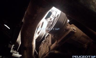

Опубликовано (изменено)
без снятия, 300 рублей NTN
