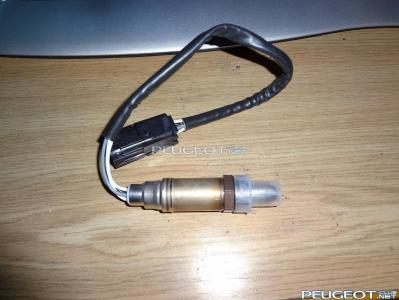

Teplyi Опубликовано 4 октября, 2012 Опубликовано 4 октября, 2012 Очень нужна помощь знатоков. Суть проблемы, нужно заменить кислородные датчики (выбив при этом катализатор). Родные датчики стоят от 4 т.р. в нашем славном городе. Нашел на просторах интернета, что можно перепаять датчики от ваз 2110. Помогите с артикулами на замену нужны оба датчика(нужны последние цифры), а то их там аж 3 вида. Продавец смог найти только одно отличие - в длине проводов.
kluz83 Опубликовано 4 октября, 2012 Опубликовано 4 октября, 2012 (изменено) вот бошевские (правда для моей машины)0258006027 перед катализатором0258986615 после катализаторастоят порядка 2000 руб за штуку можно найти дешевле Изменено 4 октября, 2012 пользователем kluz83 2
Teplyi Опубликовано 5 октября, 2012 Автор Опубликовано 5 октября, 2012 А чем твоя машинка от моей отличается? 1
kluz83 Опубликовано 5 октября, 2012 Опубликовано 5 октября, 2012 А чем твоя машинка от моей отличается? В каталогах номера датчиков разные до 2005г.в и после. У меня до 2005г.в. а в чем разница- х.з.
Teplyi Опубликовано 5 октября, 2012 Автор Опубликовано 5 октября, 2012 АааА ты перепаивал контакты? Просто есть бошевские аналоги для 307, а есть более бюджетные собратья для ваз 2110, в которых пару проводов перепаять. Я в итоге взял 0 258 005 133
