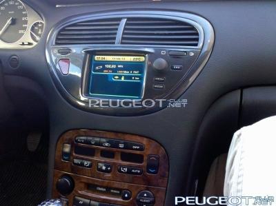

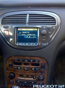

kain639 Опубликовано 16 мая, 2013 Опубликовано 16 мая, 2013 Заменил я на своем лЁве монохромный маленький дисплей на большой цветной. Всё отлично работает, даже вывод изображения от внешнего источника есть. Мне нравится Никаких манипуляций с лексией проводить не пришлось. Встала маленькая дилемка: у меня в салоне пластик под дерево, а рамка для дисплея под карбон. Так вот, может есть у кого рамка под пятидюймовый дисплей в цвет дерева? В хорошем состоянии (не коцаная), обе части, можно без воздуховодов. Приму в дар или за символическую плату или поменяюсь на карбоновую.

Тула607 Опубликовано 17 мая, 2013 Опубликовано 17 мая, 2013 В 16.05.2013 в 14:53, kain639 сказал: Заменил я на своем лЁве монохромный маленький дисплей на большой цветной. Всё отлично работает, даже вывод изображения от внешнего источника есть. Мне нравится Никаких манипуляций с лексией проводить не пришлось. а сэтого места поподробней))))что вставил (коды, номера)? подошли ли разъемы и т.д., было бы в идеале с фотками
kain639 Опубликовано 17 мая, 2013 Опубликовано 17 мая, 2013 (изменено) zu310 сказал: как делал и схемыХотел было отчет сделать да что-то лень стало запечатлевать моменты. Расскажу вкратце.Схему брал вот здесь http://rutracker.org...ic.php?t=743701 Программа запустилась сразу и почти без косяков на WIN 7 x64. В отличии от Сервис бокса, который я так и не смог ни установить, ни запустить.Как раз мой монохром начал тоже темнеть и решил заменить.Нужны:1. Контроллер дисплея + крепежная рамка(если желаете установить все по месту)2. Сам дисплей3. Две рамки на центральную консоль (от монохрома они не подходят) + кнопки управления тоже свои.4. И проводка или хотя бы разЪёмы с хвостами для пайки (длины проводов хватит около 1метр 20см больше и не надо, даже и метра должно хватить).5. НЕ ОБЯЗАТЕЛЬНО! Разъем для подключения внешнего видеоисточника, я на него думаю камеру заднего вида провести.Мне досталась целая проводка с разъемом от контроллера к дисплею это ускорило сборку.Необходимо развести 6 (шесть проводов) для кнопок управления (mode, menu, esc и крутилка); 4(четыре) провода для подрулевого джойстика управления магнитолой; 5(пять) проводов от блока БСИ.Нам очень поможет родной 18контактный разъем от монохрома -> делаем ответную часть из компьютерного разъема, распаиваем на него наши провода -> соединяем, пользуемся и наслаждаемся.Трудно вникнуть в объем труда, а потом делается на раз, два.На изучение всего ушло около месяца вечерних посиделок. А собрал конструкцию за два свободных дня и установил в автомобиль.В итоге имеем полноценный цветной дисплей со всеми функциями, кроме навигации и телефона Сами схемы я не знаю как выдрать из программы, могу только принт-скрином побаловаться, что жутко не удобно будет. Все пункты меню рабочие, просто не стал их запечатлеватьДобавлю еще впечатлений. Решил диагностировать машину лексией и ПежоПланет, так вот после диагностики экран выключился и отказывался врубаться (работала лишь подсветка моника). Думал, что всё, приплыли. Оказывается, что из-за отсутствия в моем авто навигации и телефона система немножко глюкнула Отключение через ПП нави и телефона не помогло. Решение оказалось на поверхности: Необходимо заново активировать моник и все его функции: дата, время, градусы и т.д. (нави и тлф не обязательно). Есть еще хитрая менюшка связанная с кнопкой MENU из-за кривоватого перевода в ПП я не врубилсся, что именно она отключает, так вот ее тоже надо (уже забыл) то ли активировать, то ли отключить.Не паникуйте, вместе разберемся! Изменено 23 мая, 2013 пользователем kain639 3
Тула607 Опубликовано 17 мая, 2013 Опубликовано 17 мая, 2013 (изменено) В 17.05.2013 в 07:03, kain639 сказал: Расскажу вкратце.Трудно вникнуть в объем труда, а потом делается на раз, два.На изучение всего ушло около месяца вечерних посиделок. А собрал конструкцию за два свободных дня и установил в автомобиль.Костя, спасибо! Сколько вышло по деньгам? Изменено 17 мая, 2013 пользователем Тула607
kain639 Опубликовано 17 мая, 2013 Опубликовано 17 мая, 2013 Тула607 сказал: Сколько вышло по деньгам?Я на авито шарился и парень с Брянска продавал комплект для монитора + чейнджер + привод для монохромной навигации + проводка различная и разъемы. Я весь комплект взял за 10 000рублей.Видел еще отдельно на авито контроллер дисплея за 2000 рублей продавали, сам дисплей отдельно за 1000продавался, рамки не попадались. Если есть разборка какая-нибудь, то еще лучше. У нас нет.
