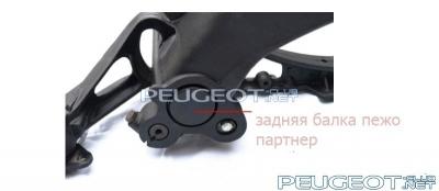

Iron Опубликовано 12 мая, 2013 Опубликовано 12 мая, 2013 (изменено) День добрый! Сегодня попытался поменять подшипники в балке но не смог снять рычаг. Ослабил хомут торсиона, выкрутил болт, вытащил шайбу фиксирующую, открутил амортизатор. Бью кувалдой а она не в какую, во внутрь забивается на мм 3, бью обратно чтоб снять возвращается до исходного состояния и дальше не идет. Если кто сам менял расскажите как рычаг снимали. Буду очень признателен. Пежо партнер пассажирский 2004г. Балка как на фото. Изменено 12 мая, 2013 пользователем Iron 1

Dron Опубликовано 11 июня, 2013 Опубликовано 11 июня, 2013 Если у вас салентблоки целы на балке, а нужно сменить подшипники!!! Нужно:1. установить заднюю часть машины на козлы.2. Открутить колеса.3. Открутить амортизатор от рычага (не балки).4. Открутить 3 болта с торсионов, Вынуть шайбы.(с правой стороны нужно приподнять рычаг домкратам что-бы выкрутить болт)5. Открутить 2 болта стабилизатора.6. Открутить тормозные трубки и надеть на них колпачки прокачки с цилиндров что-бы жидкость не вытекла вся.7. Снять тяги стояночного тормоза.8. Выбить стабилизатор с левой стороны ам.во внутрь (на правою сторону иначе не вынете его)9. Выбиваем правый торсион с левой стороны, снять рычаг и открутить болт левого торсиона.10. Выбиваем левый торсион с правой стороны ам.11. Стягиваем рычаги.Разборка закончена.По времени с перекурами все занимает около 3 часов. Нечего сложного нет.рем. комплект на одну сторону в магазине арт. 6362 (фирма Birth Франция) примерно стоят от 800-1500р.Выбивать торсионы с помощью самодельной выколодки (просите токаря) либо подходящей арматурой, предварительно все проливать WD-40.Сборку производить в обратной последовательности обильно смазывая все литолом-24 чтобы через 50ккм можно было легко все разобрать.Как отрегулировать клиренс задней оси! кому интересно могу потом помочь это сделать.Вот и все всем удачи!
