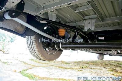

Iron Опубликовано 18 июня, 2013 Опубликовано 18 июня, 2013 По идее сам рычаг держится на двух торсионах, я их открутил, постучал по рычагу, он провалился на 3 мм во внутрь. Бью обратно чтоб снять, рычаг доходит до того места как стоял до вмешательства и дальше не идет, почему понять не могу.
Dron Опубликовано 22 июня, 2013 Опубликовано 22 июня, 2013 Торсион левого рычага со стабилизатором полностью вынут и скинут ручной тормоз со шлангам?

dimon405 Опубликовано 9 января, 2014 Опубликовано 9 января, 2014 Не видно ссылки. Для снятия торсионов используют разгонный молоток,я его сделал из жигулевского сьемника полуоси. Балку приходится снимать когда подшипник заканчивается и рычаг прогрызает наконечник балки с рабочей поверхностью для подшипника. Эти наконечники запрессовываются с использованием печи и морозильника.

Dron Опубликовано 24 февраля, 2014 Опубликовано 24 февраля, 2014 Это съемник торсиона, а не рычага пока вы не снимете торсион, рычаг некогда в жизни правильно и быстро не снимите. В первую очередь нужно вынуть (сбить) стабилизатор.
Dron Опубликовано 24 февраля, 2014 Опубликовано 24 февраля, 2014 А автор видео просто обрезал болгаркой стабилизатор, а нужно открутить (высверлить и заново нарезать резьбу, если не откручивается) и сбить его в одну сторону, разный диаметр с двух сторон также как и у торсионов.
shmaks Опубликовано 24 февраля, 2014 Опубликовано 24 февраля, 2014 (изменено) Можно сбить обратным молотком, при замене подшипников лучше заменить обе стороны а не одну. Самый норм вариант вообще поставить втулки и врезать пресс маслёнки. Вот например по партнёру http://www.youtube.com/watch?v=B9q_xZdK0CM Кстати самое важное если палец износился вот как ниже на видео его тоже надо менять иначе подшипников хватит примерно на месяц, лучше найти норм токаря и заказать чтоб выточил выйдет дешевле. Изменено 24 февраля, 2014 пользователем shmaks
