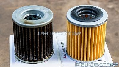

Однако мало кто знает, что при регламентной замене масла в вариаторе необходимо заменить и масляный фильтр. От его пропускной способности зависит эффективность охлаждения масла.
Владельцам гарантийных автомобилей настоятельно рекомендуем проконтролировать его замену при обслуживании трансмиссии. Ну а тем, кто не уверен в том, что фильтр когда-либо меняли, советуем обязательно сменить его при следующей замене масла в КПП.
