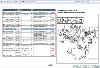

xared Опубликовано 8 октября, 2012 Опубликовано 8 октября, 2012 По идее вот такой должен быть у тебя. А холостые в каких пределах колеблются?

xared Опубликовано 8 октября, 2012 Опубликовано 8 октября, 2012 Ну то что ХХ в не нормальном диапазоне.
