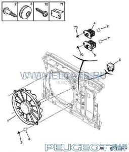

funt Опубликовано 10 октября, 2012 Опубликовано 10 октября, 2012 Эти резисторы под цифрами 4 и 5 Они стоят со стороны водителя, снять их не очень сложно. И стоят они не недорого

Man Опубликовано 10 октября, 2012 Автор Опубликовано 10 октября, 2012 Угу, ясненько. Я как понимаю под цифрой 4, он отвечает за первую скорость, а по цифрой 5 за вторую. И по возможности их номерок можно,если у тебя каталог открыт. Спасибо.

Man Опубликовано 10 октября, 2012 Автор Опубликовано 10 октября, 2012 Нашел сам в каталоге, только ошибся сам не много. Под цифрой 5 "1267 A9" (Система впрыска es9j4s 0,54 OHM Малая скорость), а под цифрой 4 "1267 A8" (Система впрыска es9j4s 0,23 OHM Средняя скорость). Спасибо за помощь, попробуем поменять.
