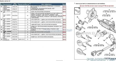

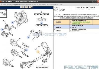

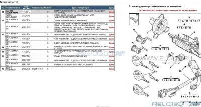

VF32AKFWR41772305 по сервисбоксу 206 5-ДВЕРНЫЙ СЕДАН 1.4 i 75 (TU3JP) АКПП AL4
вот что есть
а тут ценник из exist.ru
