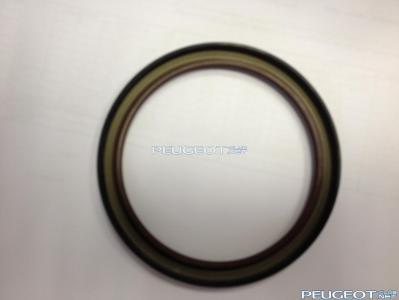

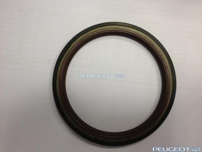

CHENCHO Опубликовано 11 октября, 2012 Опубликовано 11 октября, 2012 Свистит именно от мотора АКПП? Да сальник круглый здоровый такой. Для замены нужно вывешивать мотор, снимать привода, снимать АКПП и маховик.Самому не осилить. Точное название-задний сальник коленвала.

serzh1980 Опубликовано 19 октября, 2012 Автор Опубликовано 19 октября, 2012 Это он? Сальник коленвала?
