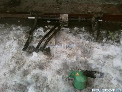

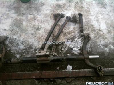

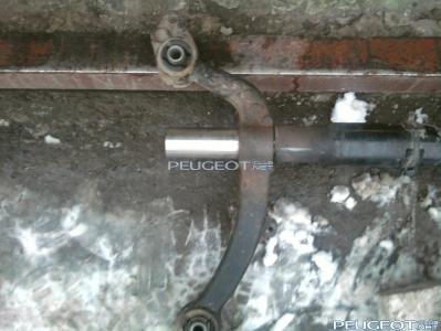

Привет всем! Был произведен ремонт балки установлен новый палец вся работа заняла 4 часа самое долгое это выбить палец!!! Но с помощью горелки и кувалды все получилось!
