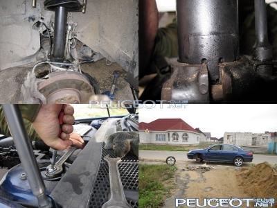

Снял колесо, поставил тормозным диском на дерево, одел съёмник, поджал их, поднял машину. В итоге пружина стянута.
Открутить нужно 2 болта на кулаке и одну гайку на стойке стабилизатора, предварительно запшикал wd'шкой
Помогая рычагом, давим на подвеску и вынимаем стойку стабилизатора.

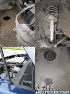

Амортизатор из кулака вынимается легко, если есть специальный крючок, который вставляется в паз на обратной стороне кулака, тем самым разжимая его. У меня такого не было и я выдавливал амортизатор бутылочным домкратом. Потихоньку с каждой стороны. Потом остаётся надавив на диск в разные стороны извлечь его полностью.
Я слишком сильно потянул за диск, и с привода вытекло грамм 100 масла. Как мне сказали, в коробке 1,8 литра масла, поэтому можно не париться с доливкой.
Собственно, когда амортизатор высвобожден, откручиваем его головкой на 22 и вынимаем.

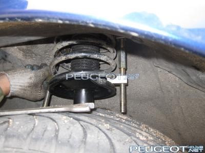

Проверяем опорный подшипник на плавность и лёгкость вращения, если что необходимо заменить.

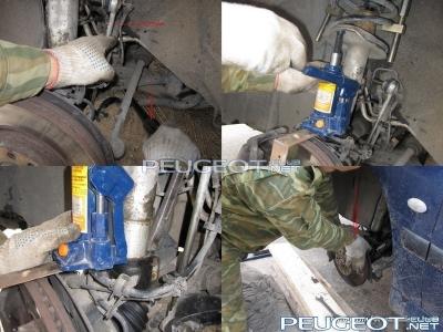

Снимаем стянутую пружину с пыльником, одеваем на новый, так чтоб пружина уперлась в выемку стойки амортизатора. Прикручиваем его, и не хитрыми движениями одеваем кулак обратно, предварительно залил wd'шкой, для скольжения.

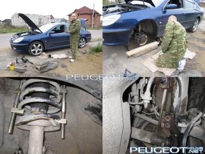

Амортизатор должен сесть выпирающейся частью в паз кулака, иначе он будет установлен не правильно. так что берём зеркало или фотик и проверяем как он там сел.
Закручиваем все болты и гайки

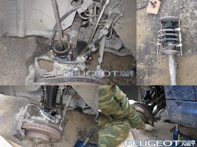

Одеваем колесо, ставим машину на землю, снимаем стяжки.
При грамотном исполнении на два амортизатора вам понадобится 3 часа работы, и у вас в кармане сэкономленные 30$.
