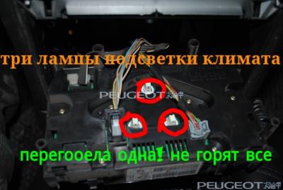

Там одна единственная лампочка, меняется немного гиморойно. Протолкни панель внутрь и внутри переверни.

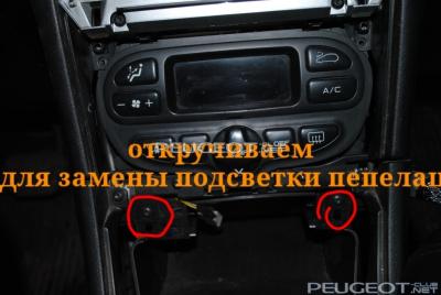

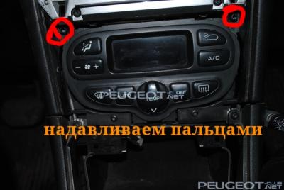

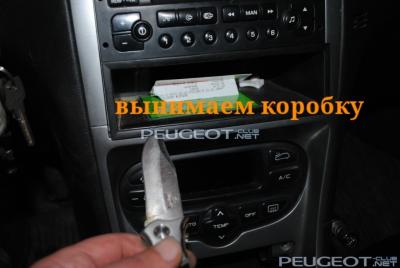

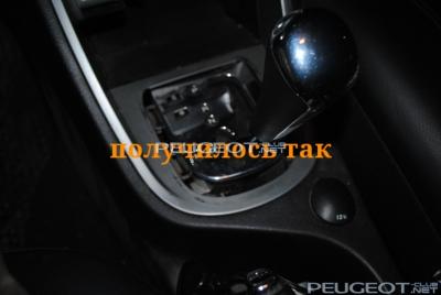

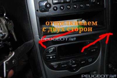

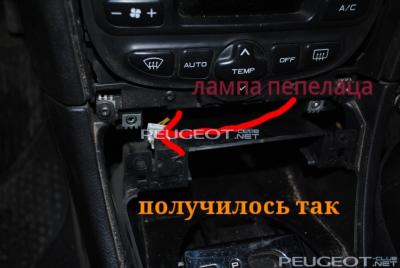

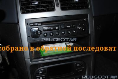

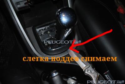

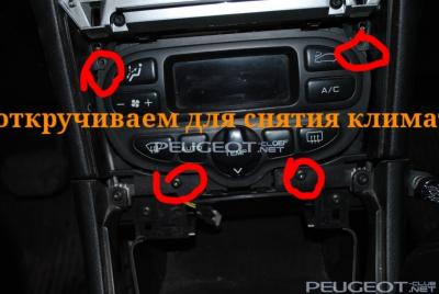

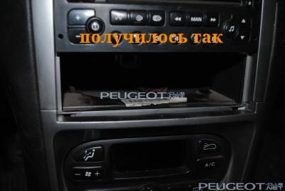

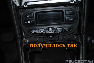

Отчетик созрел вся работа 15-20 мин. нужен торкс и нож:-)
